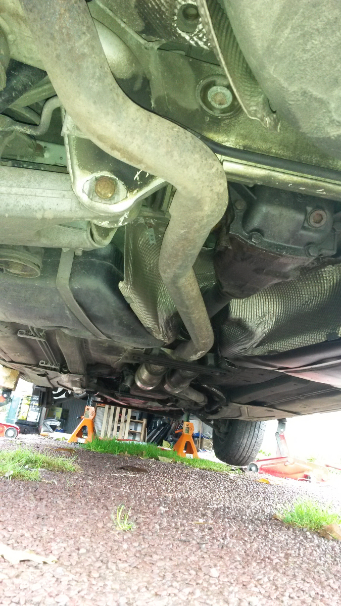

J'ai une vidange de prévue ce week-end, j'en profiterai pour prendre la ligne d'échappement complète en photo.
En attendant la photo, je vais tenter de décrire avec des mots.
La pièce sur le schéma (avec le FAP) est connectée juste à la sortie du turbo et utilise déjà la chaleur des échappement pour se nettoyer.
A l'autre bout la ligne d'échappement continue à plat jusque l'arrière du véhicule. (Mais ce sera plus clair en photo :wink: )

Comme promis, voici ma ligne d'échappement avec pour commencer les FAP à la sortie du Turbo :
De l'avant vers l'arrière après les FAP :
Et inversement :
