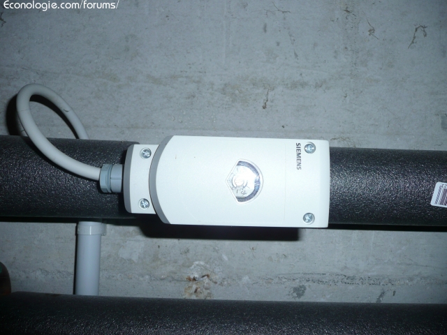

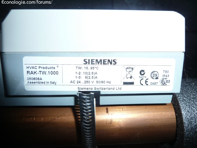

Salut à tous, J'ai étudié un peu mieux mon installation et comme j'y connais rien à la base. Je n'ai pas de vanne motorisée (enfin il me semble pas !) Par contre j'ai remarqué un produit SIEMENS qui est un Thermostat, mais je ne sais pas comment ça fonctionne exactement, je vais le prendre en photo ...
