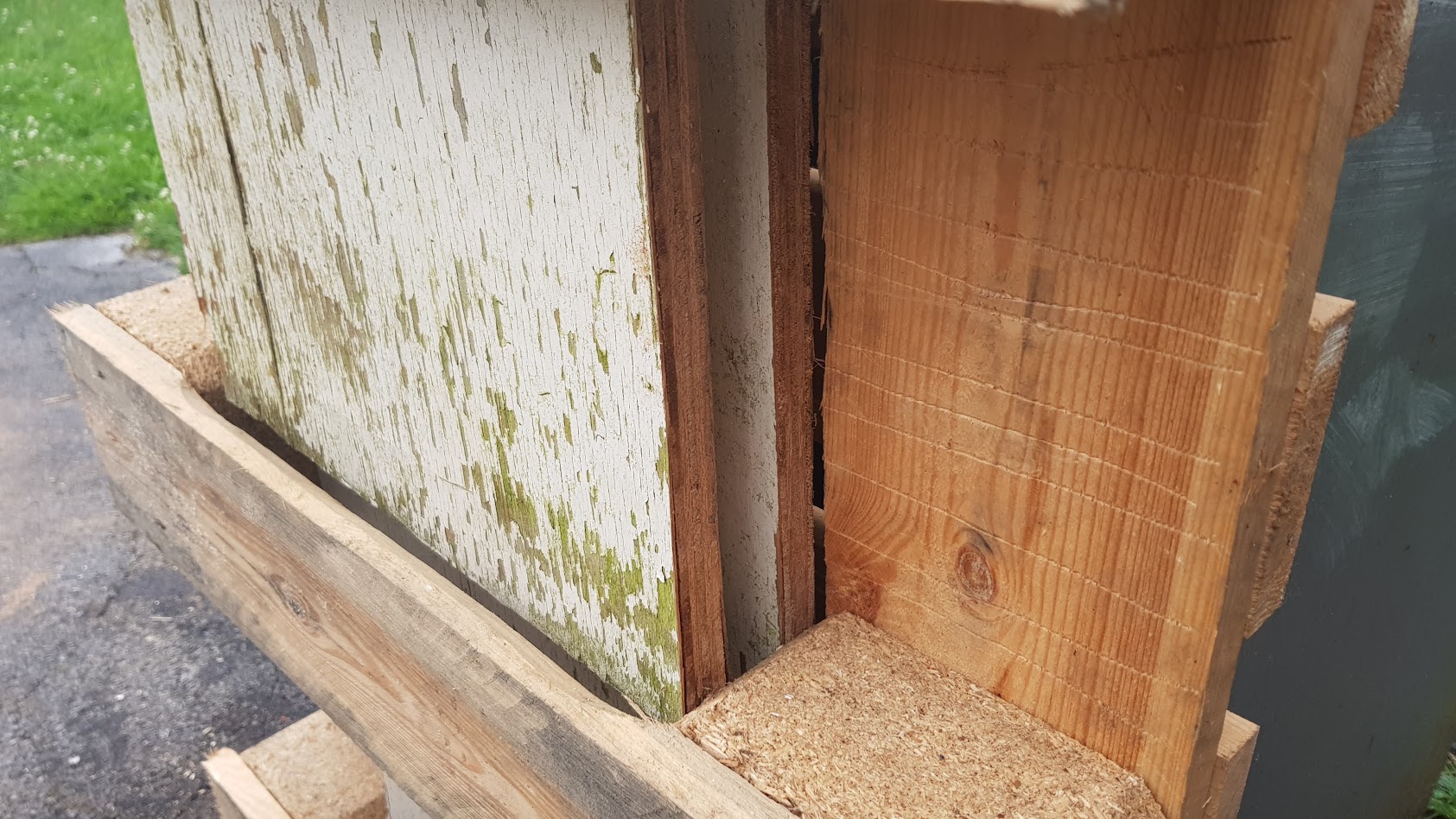

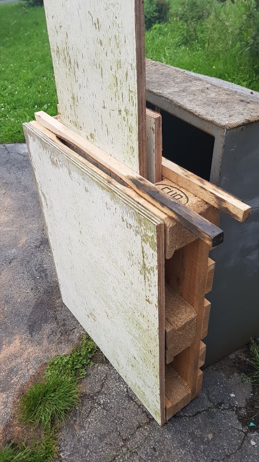

Voici les avancées du jour, j'ai essayé de faire au plus simple et robuste! Bon pour le moment c'est pas très beau mais c'est du Work In Progress hein!
Les 2 planches centrales ne sont volontairement pas mises en place et décalées pour mieux comprendre.
Explications:
a) Gabarit sur un peu plus d'une 1/2 euro-palette: 67x80 cm, la plaque avant fait 67x80 cm, la plaque arrière (pas sur les photos) 67x110 cm (80 + 20 cm de piste d'atterrissage et +10 cm de pente pour le toit)
b) 2 planches intérieures en multiplex 20mm de 38x85 cm qui seront fixées sur les plots de la palette aux bouts (d’où les 5cm en plus des 80 cm) avec des lattes carrées de 2x2 cm
c) le multiplex (vieille peinture) sera poncé avant montage dans les parties internes
d) l'espace disponible intérieur est de minimum 10,5 cm (entre les planches de la palette, plus sinon) ce qui laissera 3 espaces d'environ 2 cm (10,5 - 4)/3
e) je vais essayer de faire l'espace central un peu plus large, 3 ou 4 cm puisque celui ci est de largeur fixe
f) il me reste à découper les fermetures des cotés et le toit
g) une finition au bitume sera posé en extérieure (vieux rouleau lui aussi stabilisé coté COV et HAP...)
Et quelques questions:

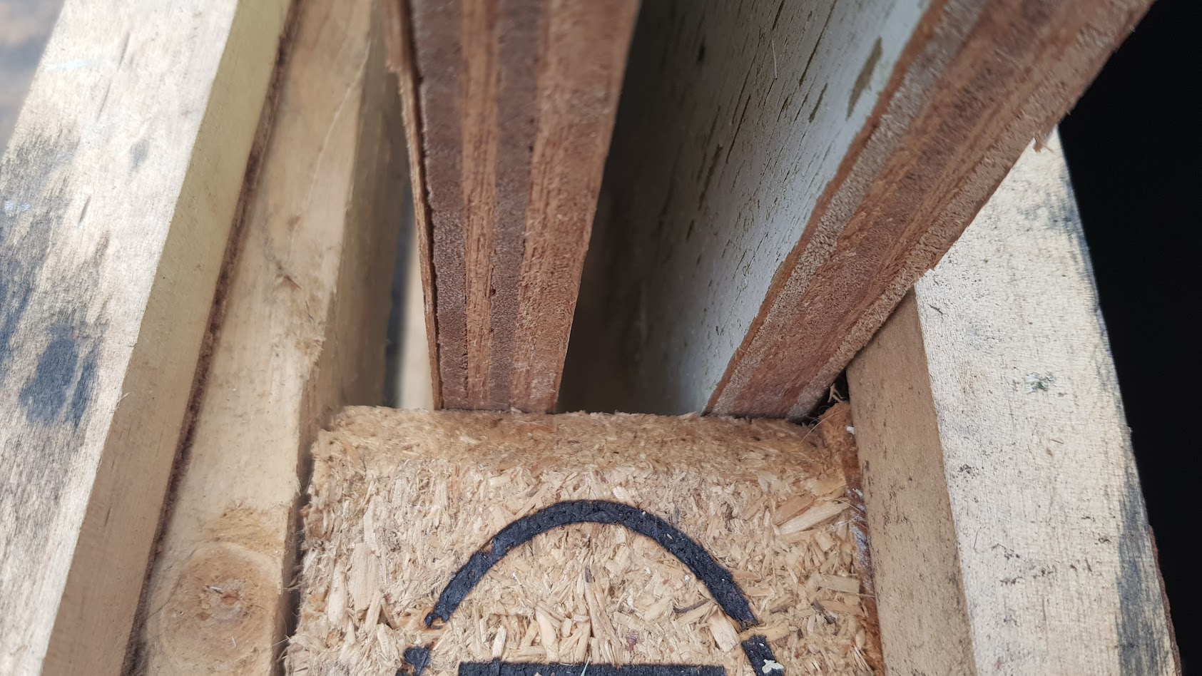

1) Pensez vous qu'il faille boucher les espaces entre les plots (4 en tout)?
2) Est ce que des stries avec un simple tournevis sont suffisantes ou il en faut des plus profondes?
3) Faut-il faire des trous dans les planches centrales? Certains le conseillent? Si je ne bouche pas les espaces inter-plots, elles pourront passer par les cotés pour passer d'un espace à l'autre...
ps: la palette a plus de 3 ans, je pense que les COV des plots sont également stabilisés...

La Société Française pour l’Etude et la Protection des Mammifères suggère de couvrir dessus et côtés de toile goudronnée http://www.sfepm.org/NuitChauveSouris/i ... osBATS.pdfChristophe a écrit :1) Pensez vous qu'il faille boucher les espaces entre les plots (4 en tout)?
Le fil du bois semble être dans le sens vertical, il devrait être dans le sens horizontal pour que leurs griffes puissent s'accrocher.Christophe a écrit :2) Est ce que des stries avec un simple tournevis sont suffisantes ou il en faut des plus profondes?
Ils ne conseillent pas de poncer. Tu peux éliminer la peinture avec une brosse métallique dans le sens du bois et faire quelques stries avec une scie égoïne.

izentrop a écrit :La Société Française pour l’Etude et la Protection des Mammifères suggère de couvrir dessus et côtés de toile goudronnéeChristophe a écrit :1) Pensez vous qu'il faille boucher les espaces entre les plots (4 en tout)?
Oui ça c'est prévu voir g) (et c'est justement un roofing goudronné que j'ai) mais là je parlais de l'aménagement intérieur.
C'est à dire des 4 espaces entre les plots en agglo de la palette. On en voit bien 2 sur la 1ère photo.
C'est à dire des espaces qui seront à l'intérieur de l'habitat une fois la structure fermée...
Autrement dit cela fera 4 espaces plus grands que les espaces inter-planches et cela permettra aux occupants de passer d'un espace à l'autre, mais thermiquement cela fera plus de convection...Voilà pourquoi je demande votre avis.
Ok pour le décapage et les stries.

Edit oui, boucher (c'est bien ce que j'avais compris) et ne laisser que le dessous ouvert, quoique quand elles nichent dans un arbre creux, la question ne se pose pas.
