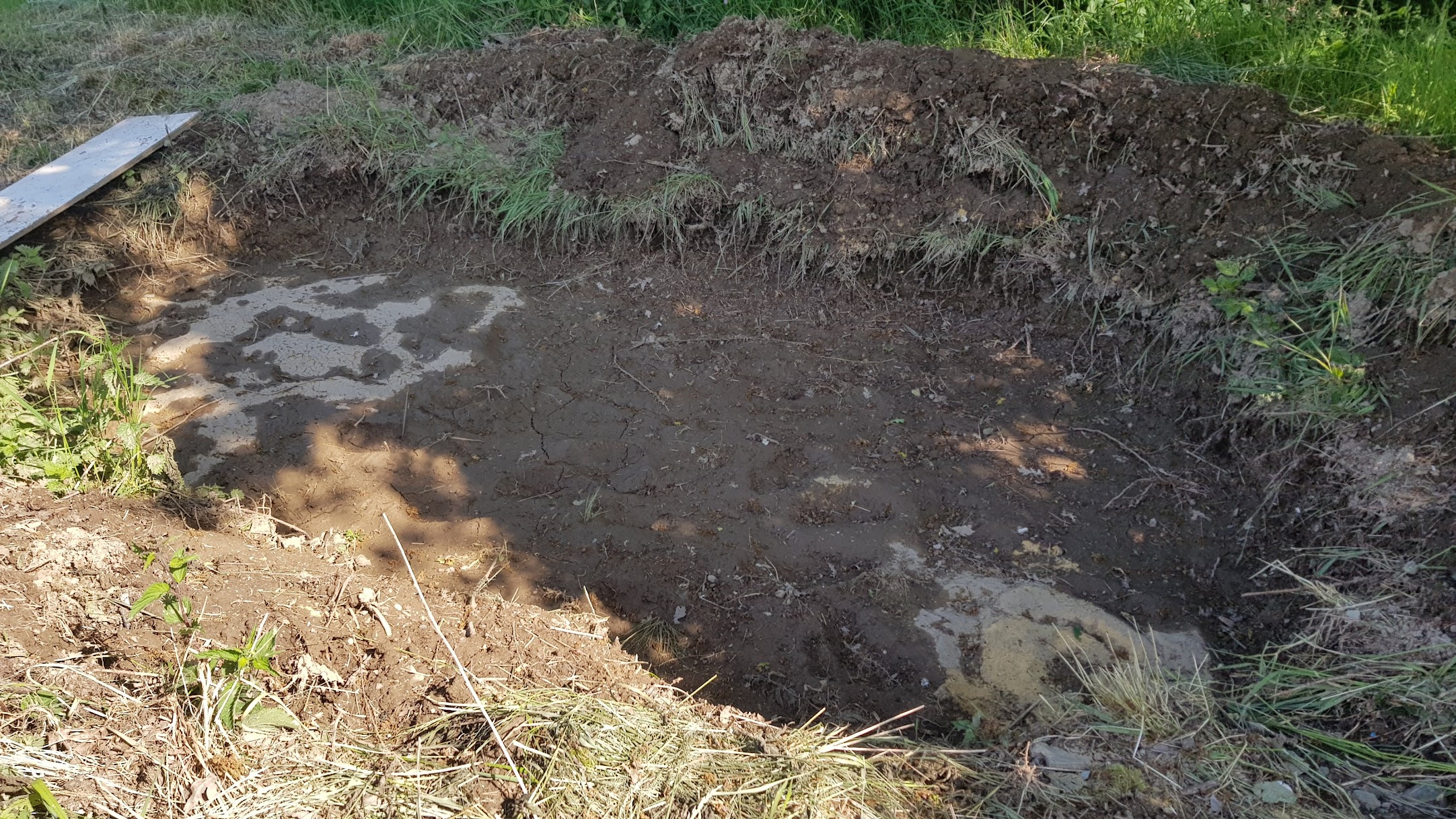

Bon sans rire, j'aimerais faire une mini mare de quelques m² afin d'améliorer la biodiversité de mon jardin...seulement voilà, malgré l'aspect argileux de la terre et boue (et la présence de 5 étangs dans un rayon de 500m dont un n'est pas du tout alimenté...les autres le sont mais avec entrée / sortie), l'eau fini par foutre le camp (4 à 5 h quand elle est bien remplie, c'est à dire qu'elle touche les bord inclinés, environ 20 cm de hauteur)...
Bref pour le moment elle est pas trop étanche...Alors bon la solution de facilité, c'est foutre une bâche EPDM...moi j'en veux pas...
Y aurai pas un produit "naturel" pour étanchéifier un bassin ? De l'argile vendu au m3 ? Je pense que c'est la bonne solution mais il en faudrait combien en cm ?
Après 2 ou 3 remplissages et 2h de terrassement, voici à quoi elle ressemble :

Ca ne parle pas vraiment (ou très peu) de l'étanchéité par des matériaux "naturels", en revanche il y a pas mal d'autres conseils.
https://passionbassin.com/

L'argile et la bentonite nécessitent beaucoup plus de manutention et il ne faut pas que la mare s'assèche, au risque de perdre son étanchéité, comme c'est arrivé dans la vidéo.
