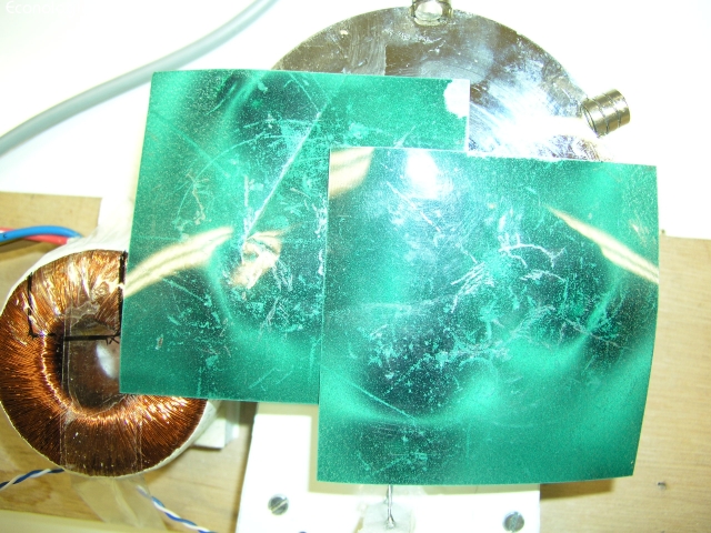

Oui voilà c'est ça !
bien répondu ! mais testez plutôt ! c'est ultra simple comme montage dans ma version basique = un REED + 2 resistances+ 1 transistor BD 137(npn)= moteur "truc" !
je vois en ce moment pour les tests que vous me demandez !
pas de soucis ! mais j'ai des TP en cours et dois m'occuper de mes étudiants....mais je reviens vous donnez plus....déjà il faut à tous pris annuler la composante FCEM même à vide et ce matin on a réussit en faisant varier l'inductance du solénoïde (tore) mais tous réside dans le rapport N nombre de spires -matériaux- champ coercitif ... voir d'autres paramètres !!.......
photos de quelques tests du champ magnétique dans le noyau et autour du rotor....

Padawan a écrit :photos de quelques tests du champ magnétique dans le noyau et autour du rotor....
Je ne connais pas ces plaques vertes : les traces blanches montrent le champ ?
Par ailleurs, avez-vous accès à du mu-métal ?

Padawan a écrit :...déjà il faut à tous pris annuler la composante FCEM même à vide et ce matin on a réussit en faisant varier l'inductance du solénoïde (tore) mais tous réside dans le rapport N nombre de spires -matériaux- champ coercitif ... voir d'autres paramètres !!.......
Bonjour Padawan,
Merci pour les tests et les suivis.
Je suis dès plus intéressé par les feuilles qui permettent de voir les champs magnétiques. Aurais-tu l'amabilité de me fournir toutes les références pour que je m'en procure (nom du fabricant et du produit et numéro de produit), je suis au Québec ? Est-ce que c'est dispendieux ? Toi, où te les es-tu procurés ?
Merci !

Pour le visualisateur de champ magnétique :
http://stores.shop.ebay.fr/Emovendo__W0 ... Rechercher
Quand les particules magnétiques s’orientent horizontalement c’est noir. Quand elles s’orientent verticalement sur l’épaisseur du film, c’est transparent.
Le pb c’est que cela ne sert qu’une fois.
Une fois que les particules sont orientées, l’image reste. Si tu les places dans un champ plus fort, il est copié de nouveau.
C’est un peu comme une ardoise magique, mais il manque l’effaceur pour rendre la page vierge.
Je pense que cet effaceur peut être bricolé par un aimant long ne présentant qu’un pôle sur toute la largeur dirigée vers le film.
Pour les grandes largeurs il doit être possible de bricoler un électro-aimant avec une bobine spécialement bobinée. Je ne l’ai pas fait.
