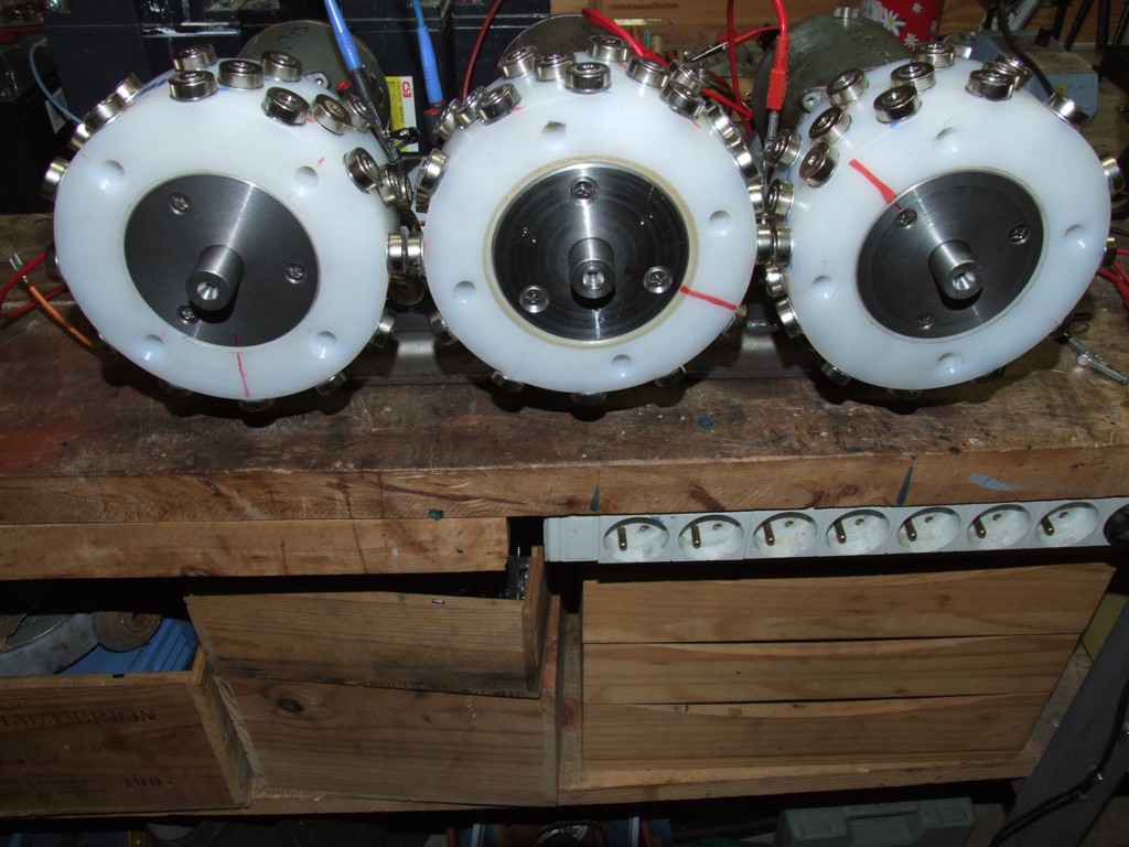

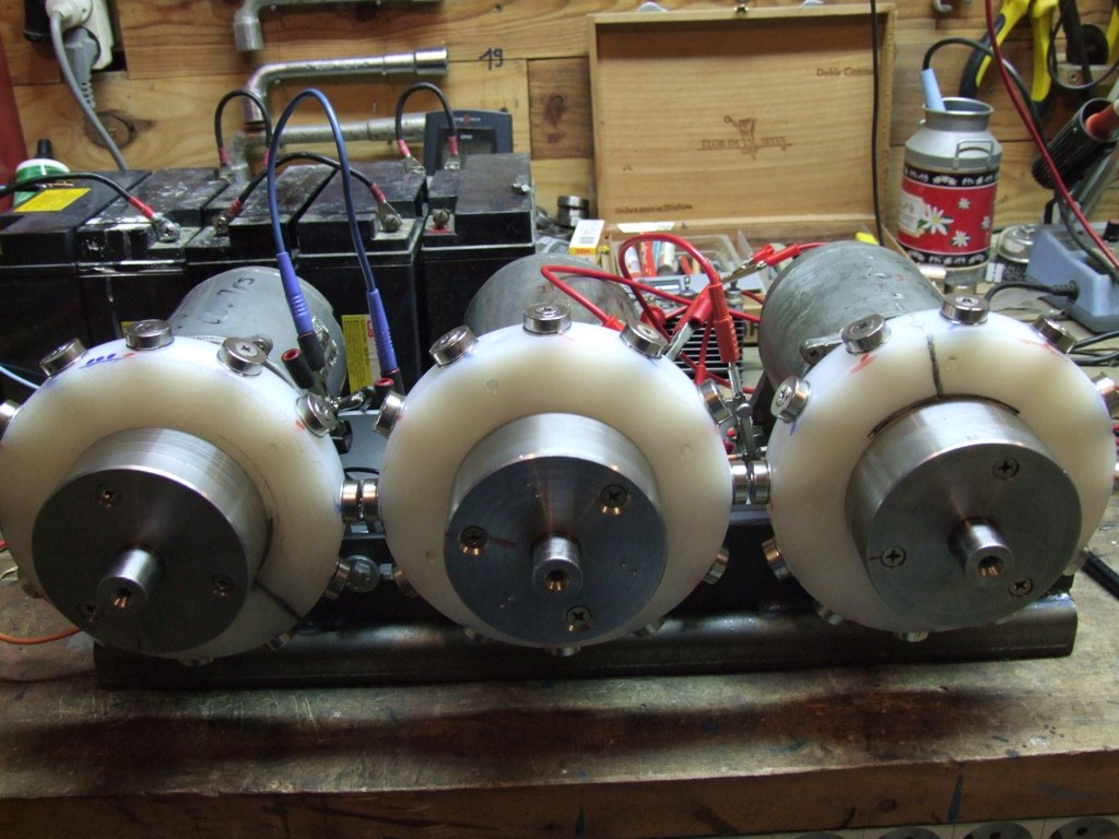

Mis en place ce week end des nouvelles masselottes sur les 3 machines afin d'augmenter la force cinetique préconisée dans le brevet de Mr Hatem.
https://www.econologie.com/fichiers/partager/3plateaux.jpg
https://www.econologie.info/share/partag ... nement.jpg

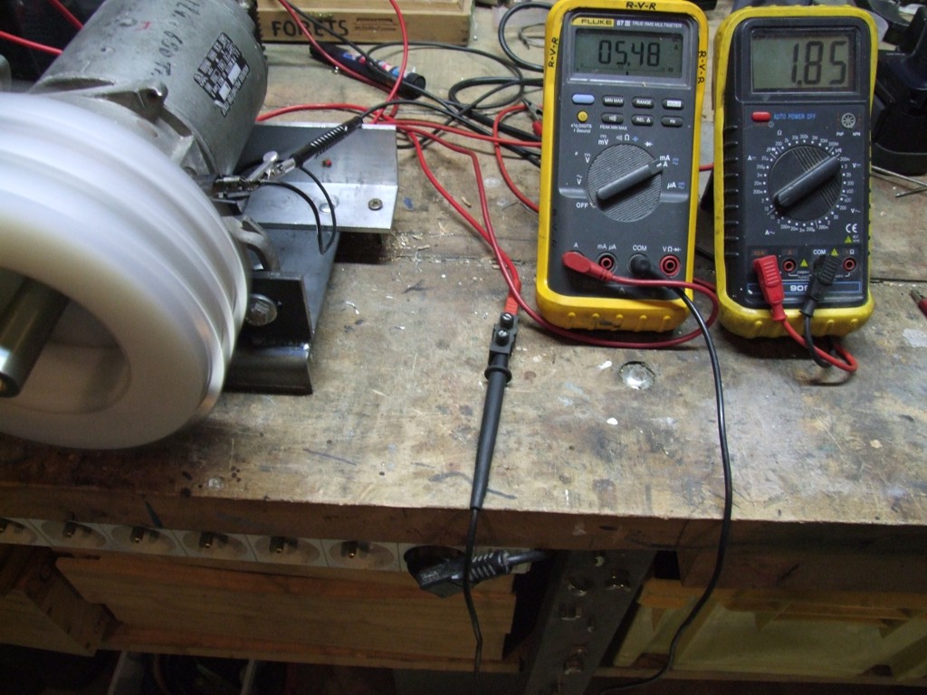

Les mesures : :evil:
Moteur N° 1 avec une tension de 60 Volts Dc (vitesse 3750 Trs/mn)
entrainant les generateurs 2 & 3 . Entrefer 2,5 Mm. les generateurs 2 et 3 ne sont pas en charge.
Consommation: 3,323 Amp/h X 60 volts = 199,38 Watts
Production= 0
L'amperemetre de gauche corespond a la conso du moteur d'entrainement. A droite, amperemetre de la charge.
https://www.econologie.info/share/partag ... s-0001.jpg
entrainant les generateurs 2 & 3 . Entrefer 2,5 Mm. les generateurs 2 et 3 sont en charge.
Consommation: 5,48 Amp/h X 60 volts= 328,8 watts
Production : 1,85 Amp/h X 60 volts = 111 watts
Bilan : 328 - 111 = 217 watts de perdu, rendement pour le moins médiocre......., voir miserable .........., j'ai honte ............
https://www.econologie.info/share/partag ... s-0008.jpg

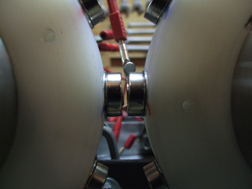

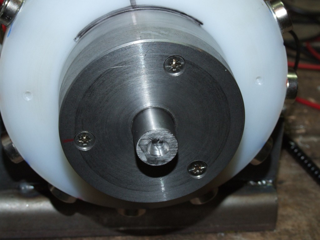

Test suivant . enlever 2 rangées d'aimant pour augmenter encore plus le rapport force d'attraction > force cinetique.
La cata, trop d'effort a fournir, couple magnetique insuffissant, même en lancant les 3 machines en mode moteur puis en coupant l'alimentation des moteurs 2 & 3, le couple magnetique est insufisant pour entrainer les 2 et 3 sans charge.
Le test est pitoyable .......
https://www.econologie.info/share/partag ... s-0002.jpg

Message non lupar taramop » 06/01/08, 20:22
Salut Naca
j'ai pas trops compris ta manipe
c'est quand tu injecte un courant sur l'induit des générateur que tu as une baisse de régime et une augmentation de l intensiter??
ou quand tu branche ta résistance de charge aux bornes des deux moteurs?
la valeur de I que tu donnes c'est les deux moteur branchés en paralèle sur ta résistance de charge et un ampèremeètre en série ou c'est la mesure sur un moteur générateur???
217 wath de perdue dans l'opération je trouve que ca fais beaucoup quand même.
ca te fais un rendement de 34%
une autre question quel est la tension aux bornes de tes moteur /générateur lors de ton essai?
a+++

Pour Taramop
Les deux generatrices étant des moteurs a courant continu (une dynamo, quoi...) je les couples en parallelles a l'aide de deux diodes
pour ne pas reinjecter le courant de l'une vers l'autre.
Comme je l'indique au début de ma réponse, la tension au bornes d'entrée du moteur est de 60 Volts dc.
La charge des deux generatrices est egalement de 60 volts, elle est accouplée au batteries .
