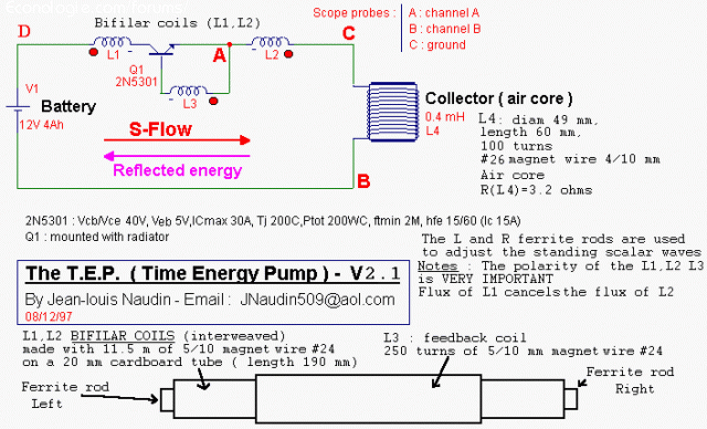

et Naudin ceci:
http://jnaudin.free.fr/html/tepv21.htm
et je serais furieusement curieux d'aller brancher un oscilloscope pour voir ce qui peut bien se passer entre les 2( ou 3 ?) prises de terre

et Naudin ceci:

Non, probablement la brutalité de l'établissement du champ magnétique, il y a déjà quelques années, Quanthomme avait publié ceci:
http://quanthomme.free.fr/qhsuite/circuitzolt.htm
et Naudin ceci:

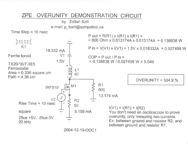

Les schémas d'une simplicité biblique, sont :
un interrupteur transistor et une self, réalisé depuis plus de 150 ans avec un éclateur :
et depuis 13 et 6 ans, Naudin ne se chauffe pas avec pour réduire sa facture de chauffage d'un facteur 5 (overunity 502%)
Donc pure tromperie avec de belles erreurs de physique à mettre dans examen pour tester l'assimilation du cours par les étudiants !!!
Vu l'armada (le milliard) d'alimentation à découpage vendues et basées sur ce principe de la loi d'induction avec surtension, ce serait prouvé depuis fort longtemps et on se chaufferait gratis, à commencer par Naudin !!!
Aussi absurde que le pendule pèse lettre surunitaire de Milkovic !!!
