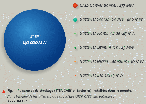

Image probablement daté de 2012
https://hal.archives-ouvertes.fr/hal-01061149/document
2012 aussi je crois :
http://lyceejdarc.org/autodoc/cours/001 ... mique.html

a) je comprends pas l'avant dernier diagramme qui indique du stockage en MW...cela devrait plutôt être en MWh comme le dernier tableau...
Ou alors faudrait corriger ces chiffres par le "facteur de charge" (plus faible dans les STEP que dans des batteries...à priori)

Oui les 2 tableaux, d'abord trouvés sur le site du lycée J d'Arc du Havre, proviennent de ce Pdf https://www.enea-consulting.com//wp-con ... ergie1.pdf , datant de 2012, les chiffres doivent être issus des années précédentes.
Le premier donne les puissance moyennes pouvant être délivrés au niveau mondial pour chaque technologie.
Pour le second :"les valeurs présentées sont à titre indicatif"
