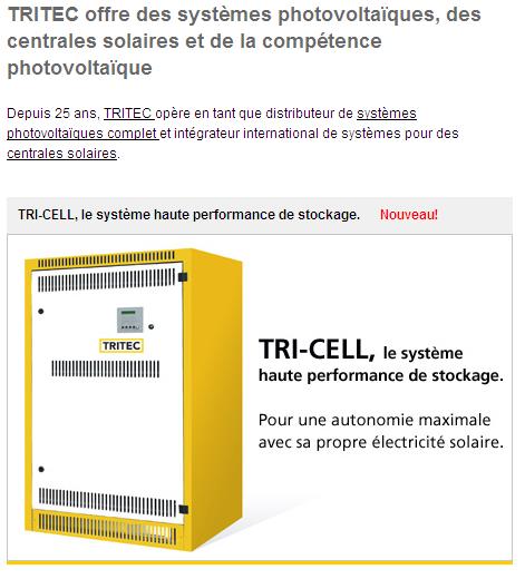

En flanant sur le site de TRITEC, un nouveau produit vient d'être mis au point.
Il s'agit d'un bloc tout intégré, le TRI-CELL
Le concept est techniquement intéressant. Une réserve, jusqu'à 15 kWh en LiFePO4.
Les excédents sont injectés sur le réseau. On a de l'électricité en cas de panne...
La brochure technique en Français
Cela reste un peu onéreux, mais amortissable sur 10 ans selon le scénario Allemand à Munich [en Anglais]
Source: TRICELL Speichersytem / TRITEC Energy
