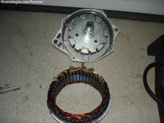

L'eolienne a été acheté chez un intégrateur/ fabriquant au USA, l'alternateur est un delco 10 ou 12 si normalement modifié. Axe 17 cm. Rotor composé de 7 poles donc 14 en tout. Aimant permanent de type neodyn r45.
Le stator, toutes les encoches sont "spirées". Trois départs à chaque encoche. La résistance mesurée sur chaque départ finaux (3 fils) est de 5 Ohms (environ).
Elle est composée de 11 pales (nom raptor de 74 cm environ) montées sur un hub de 28 centimètres.
J'ai démonté est installé le pont de diode près de l'inverter. A priori le pont de diode est ok.
Hélàs pour le reste, je n'ai aucune donnée technique. Impossible d'en obtenir du fabricant. Dur dur .

Quel fabriquant ??? Quel site internet et référence ???
Que promet il ?
monophasé, triphasé ???
A deviner sur la photo le fil des bobines , il est assez gros en diamètre (proche du mm ??? ) dans peu de place et donc peu de spires par bobine (10 environ ??), ce qui donne peu de tension et oblige à faire tourner très vite l'alternateur, ce qui est impossible pour l'éolienne ?
Vérifier en mettant l'alternateur relié à une perceuse qui le fait tourner pour savoir !!!
Donner beaucoup plus d'infos précises, en répondant aux questions précises, sinon difficile d'aider.
Que promet il ?
fabriquant => Missouri Wind and Solar
www.mwands.com acheter via leur vitrine ebay
Wind Turbine 1500W 24VDC 11 blades (pas plus d'info).
Je n'ai eu aucune donné technique de leur part et pour eux il y aurait un problème sur le PMA , ils m'ont parlé d'erreur de version hydraulique à la place de gaz.
Ce soir, j'essaie de vous mettre une vidéo de la bête en plein action.
Pour le test perceucse, j'avais essayé avec une 500 W pouvant tourné à 1700 tr/min.
Résultats:
Puissance max mesurée pas plus de 120 Watt et la perceuxe qui commencait à fumer au bout d'une minute!!!
Monophasé , tripasé ? je ne sais pas , j'ai démonté le redresseur et je l'ai descendu pour mieux tester.
Trois fils sur le stator et deux fils sur le redresseur en sortie donc Monophasé?
