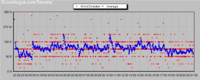

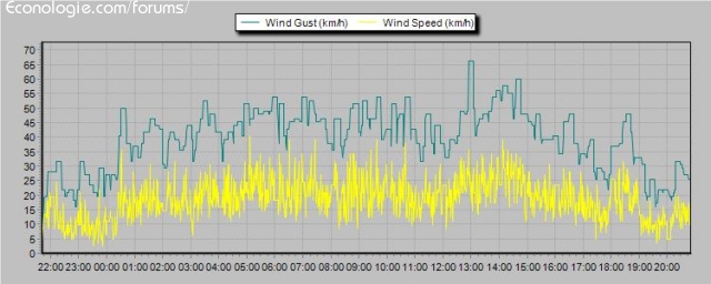

Bonsoir,
Voici mes derniers relevés .
Mesures effectuées à 8 mètres de haut.
Tourbillonage:
