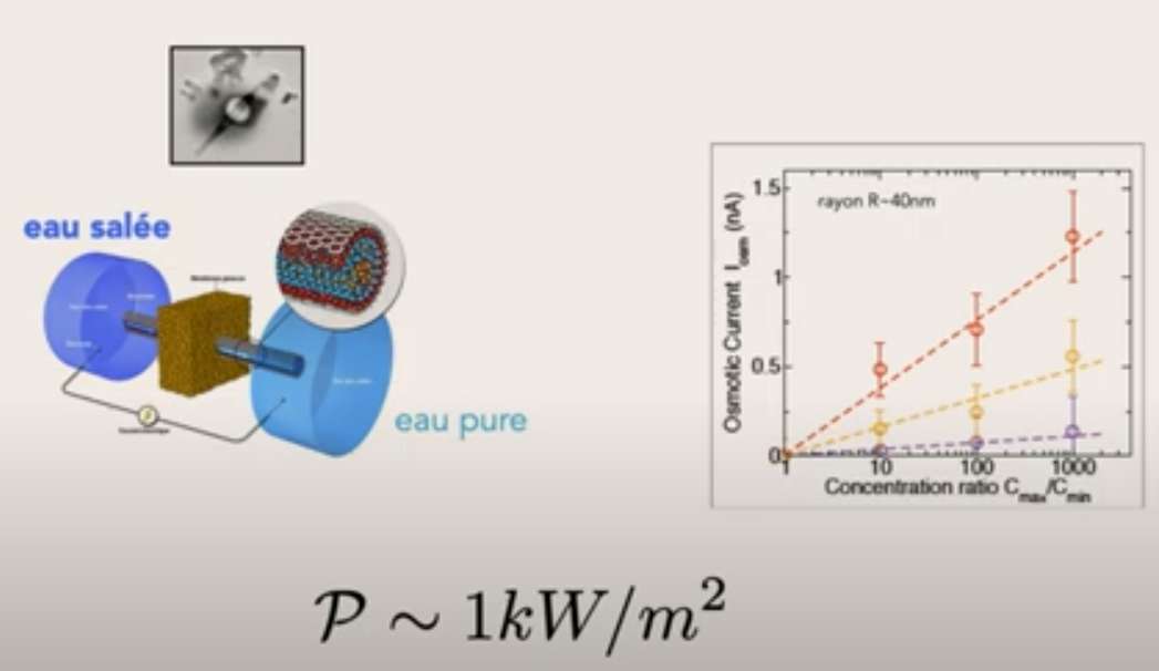

De ce que j'ai compris, Lydéric Bocquet explique que la startup fabrique une membrane facile à fabriquer dont il ne donne pas de détail.
Elle pourrait produire comme celle que son labo avait fabriqué à petite échelle, beaucoup plus que 5 W/m²... à partir de 48:00
Espectative pour l'instant ?

Bravo izy tu viens de découvrir le monde "merveilleux" des startups ! :mrgreen:
Là on a un coef de gain d'un facteur de 200 par rapport à l'Etat de l'Art ! Effectivement c'est beaucoup...sauf si le m² en question est le m² "radial" de membrane et pas la surface "utile" des membranes ? D'après le petit schéma la membrane semble très épaisse...donc il est possible qu'il y en ait 200 empilées...

Christophe a écrit : il est possible qu'il y en ait 200 empilées...
C'est sous brevet, on n'en saura pas plus.
Le prototype de base est fait de nanotubes de bore et d'azote et le définitif de carbone et d'autre chose, un produit peu cher et facile à construire d'après ses dires, la membrane INOD
Cette technologie brevetée sous le nom
d’INOD® (Ionic Nano Osmotic Diffusion), est
ainsi capable de produire une puissance supérieure à 20 W/m2
de membrane en système capacitif en laboratoire et atteindra progressivement
plus de 10 W/m2
net, dans les systèmes industriels
complets. Il s’agit d’une première mondiale qui
fait de l’énergie osmotique une énergie renouvelable désormais industrialisable. https://www.larevuedelenergie.com/wp-co ... on-EnR.pdf
Deux cent dans un stack osmotique ne parait pas impossible.
Faut faire comme les russes, en piquer un à "l'ennemi" pour le désosser et voir de quoi il est foutu :mrgreen:

10 ou 20 W/m² c'est pas 1000Wm²...c'est beaucoup plus crédible là.
