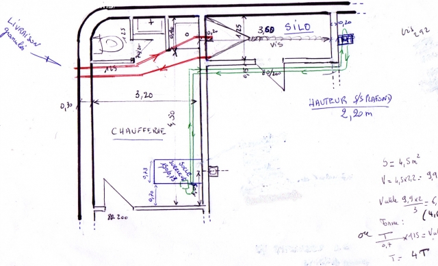

Questions à Christophe suite aux photos de son installation
Message non lupar fariobis » 04/12/09, 10:31
Je réfléchis à l'auto-construction de mon silo granulés et j'aimerais connaitre quelques dimensions de votre installation :
- épaisseur de l'OSB utilisé,
- section des montants utilisés,
- espacement de ces montants.
Avec les dimensions utilisées, avez-vous constaté un fléchissement des panneaux OSB suite au poids des granulés ?
Par avance merci
Did67
Messages : 20362
Inscription : 20/01/08, 16:34
x 8694
Message non lupar Did67 » 04/12/09, 11:32
1) Je ferai des mesures ce week-end, je ne me souviens plus.
2) C'est surdimensionné car ce que je cherchais n'était pas disponible le jour j, où j'avais la camionnette et la livraison / changement de chauidère en plein hiver étaient programmés. J'ai donc pris des dimensions "bien au-dessus".
3) Evidemment, rien n'a bougé.
4) Une doc à télécharger, qui donnera déjà pas mal d'idées (je m'étais basé dessus) :
http://www.energivie.fr/medias/document ... s-bois.pdf

manet42
Messages : 631
Inscription : 22/11/08, 17:40
Localisation : Lorraine
Message non lupar manet42 » 04/12/09, 16:20
A tout hasard, voici le plan du silo. Photos dans ce post .
Volume total environ 10m3
Volume utile environ 7 m3
Capacité 4T 800 environ
Longueur de vis 2m90.
plancher en V mais pas obligatoire, j'ai suivi les plans du site Okofen.
Blocage de vis due à une erreur de l'installateur, pas à cause des sciures.
Cordialement.
JC
Did67
Messages : 20362
x 8694
Message non lupar Did67 » 04/12/09, 17:24
dirk pitt a écrit :je milite pour le silo a fond plat:(c'est ce que j'ai) beaucoup plus facile a construire en privilegiant un silo long et etroit pour minimiser le volume "mort" de granulés qui sert de "réserve" en cas d'arrivée imprévue en fin de silo, et egalement de piege a sciure car je me demande de plus en plus si c'est une si bonne idée d'envoyer toute la sciure dans la vis avec les pentes: voir les problemes de blocage.
Je suis plus nuancé (mais pas contre !) :
1) La forme est souvent imposée par la pièce : j'ai construit "à la place" de deux tanks à fuel jumelés. Donc c'est pas toujours optimum de construire allongé.
2) J'ai aussi une "réserve" : la vis ne va pas jusqu'au fond ; comme manet, j'ai mis de l'OSB pour faire un plan incliné dans le fond du V mais avec environ 0,5 m de recul par rapport au bout de la vis ; j'ai donc une "tranche" d'environ 0,5 m en fond de silo qui ne se vide pas (sauf à la pelle).
L'avantage de mon système (sans vouloir me vanter) me semble être qu'une fois que le niveau à beaucoup baissé au-dessus de la vis et que c'est presque vide, avant la nouvelle livraison, je peux pelleter sur la vis et tout cela sera pris avant les nouveaux pellets que je fais rentrer... Je ne "garde" pas les anciens pellets d'une année sur l'autre...
3) Dans ces cas, il faut s'astreindre à vider ces pellets au moins une fois tous les deux/trois ans, sinon ils se délitent...
4) Bon, reste la question de la sciure ; pour l'instant un des deux cas problématiques dont on parle par ailleurs, ce n'est pas ça ; le second on attend ; la quasi-totalité des vis fonctionnent (quelques milliers d'Okofen, pour ne citer que notre marque commune). Donc c'est une hypothèse.
