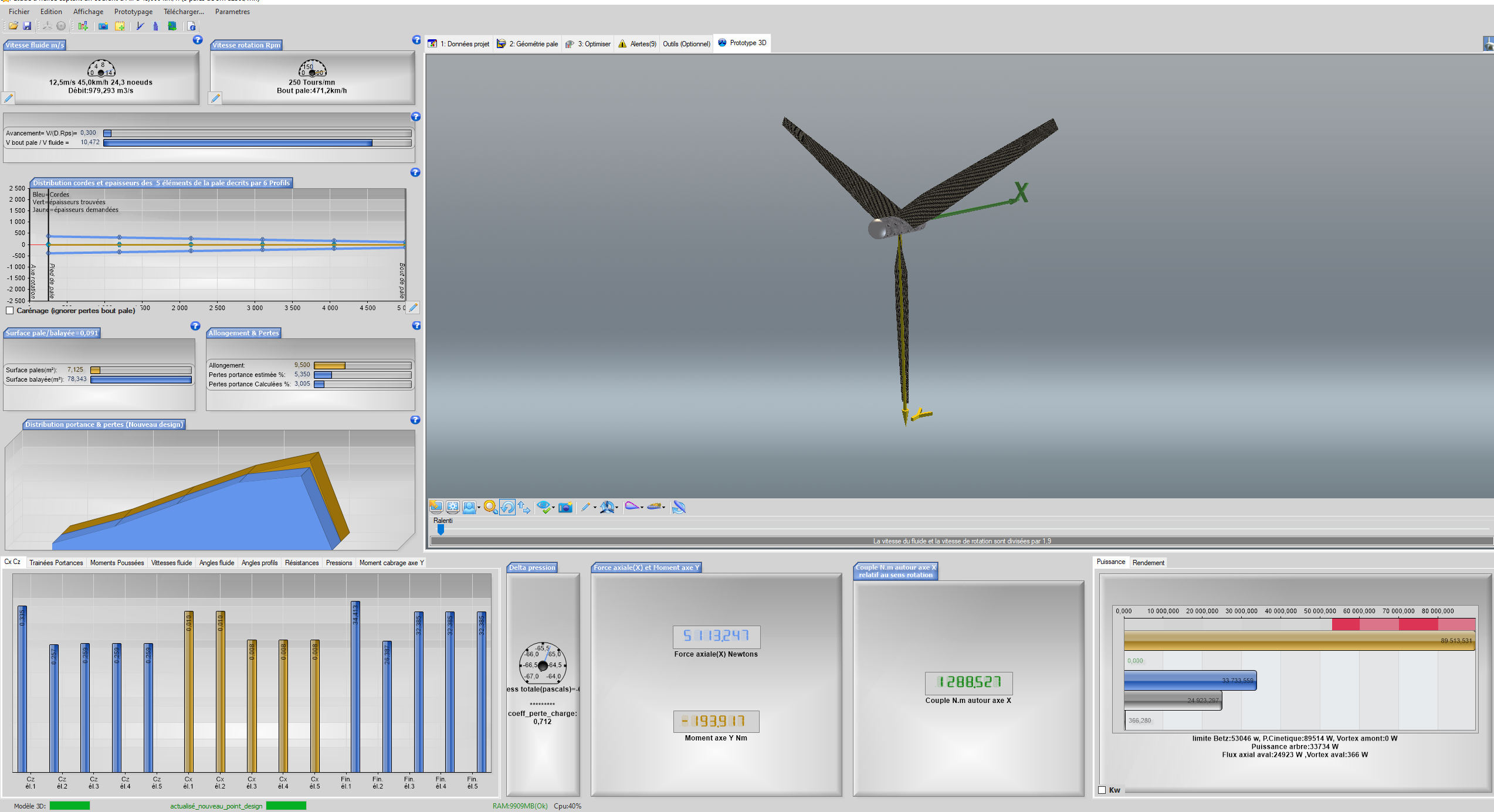

Sinon j'ai aussi heliciel pour faire une simulation : https://heliciel.com/helice/pale-helice ... lienne.htm
Cela devrait être un peu plus précis que des calculs génériques...non ? 8)

Encore une fois je suis trop bon avec vous... 8) 8) 8)
Voici les résultats d'une éolienne de 10 m de diamètre "idéale" = recherche du meilleur point de fonctionnement ET du meilleur profil...
Conditions de calcul :
20°C
Altitude 300 m
Diamètre moyeu : 0.5 m
Largeur de pale au moyeu : 0.75 m
Largeur de pale à la plume : 0.25 m
V0 = 12.5 m/s
Résultats :
Meilleur point de fonctionnement : 250 RPM
Puissance brute du vent sur la surface balayée : 89.5 kW
Puissance captée (sans rendement alternateur) : 33.7 kW
Rendement : 37.7%
Force axiale sur moyeu : 510 kg
Limite de Betz : 53 kW
Énergie résiduelle en aval : 25 kW
Cliquez sur l'image pour agrandir...
Une éolienne réelle de 10m équivalente ferait peut être dans les 25 kW électriques dans ces conditions...
