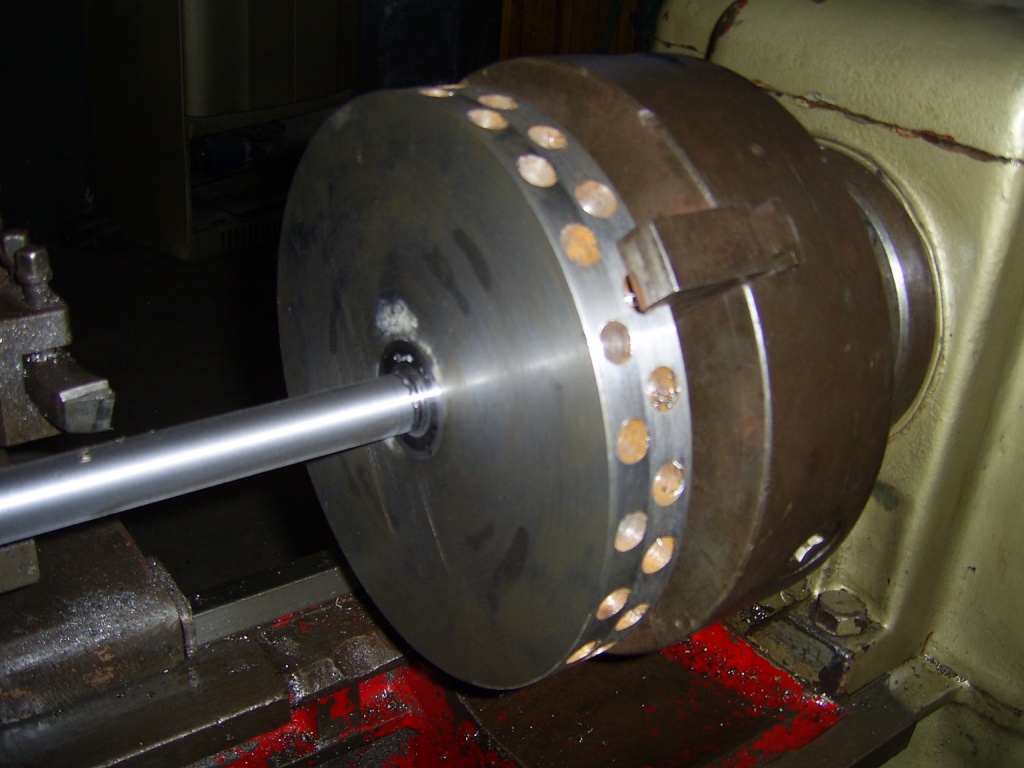

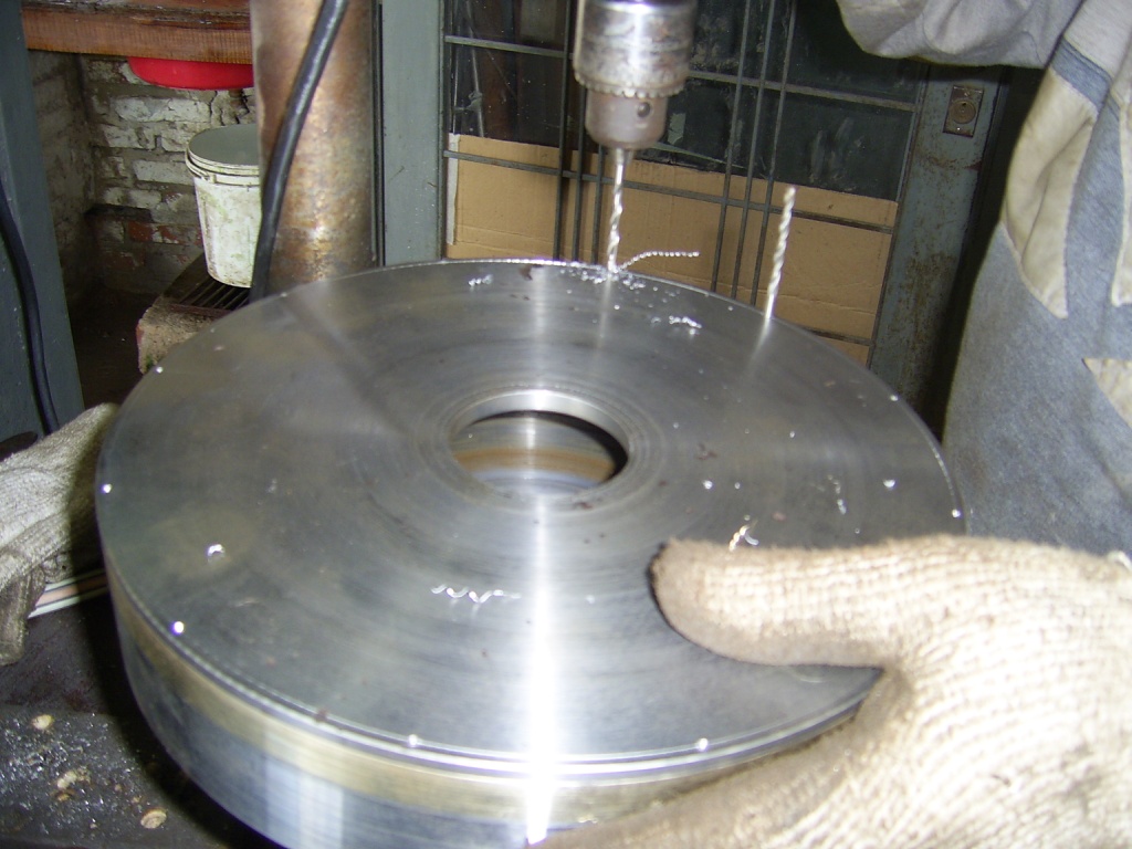

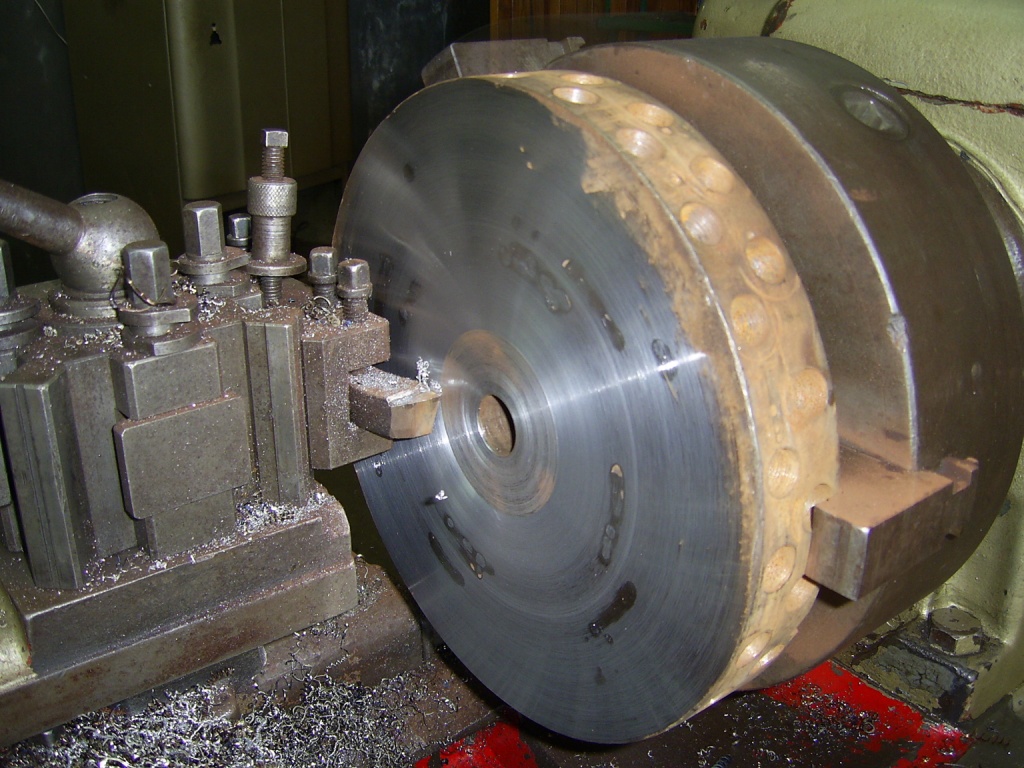

des saluts à tous :
je joins à une lettre certains tu photographies du rotor et du carcaza quand ils(elles) étaient fabriqués.
https://www.econologie.info/share/partag ... JE%202.JPG
https://www.econologie.com/fichiers/partager/ROTOR%201.JPG
https://www.econologie.info/share/partag ... UJEROS.JPG

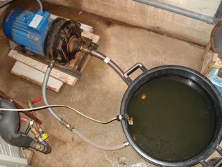

Bonjour à tous
Voici ma première intervention en direct sur ce forum, après celle que Christophe à faite en mon nom avant-hier.
Il n'y a pas grand chose à ajouter aux informations déjà fournies. Les performances ne sont pas au rendez-vous.
Je vous joins une photo datant de l'année dernière au moment où je faisais les essais avant l'installation de la machine (modèle VHG3, 7,5 kW de chez Akoil). A la suite de ces tests, en dépit de résultats insuffisants, je voulais y croire et j'ai tout de même finalisé mon installation en suivant rigoureusement les recommandations du constructeur. Je vous adresserai ultérierement la photo de l'installation définitive si vous le souhaitez, je ne l'ai pas sur l'ordinateur à partir duquel je travaille actuellement.
J'ai échangé de nombreux mails avec AKOIL en raison du manque de résultats et surtout en raison de la surconsommation de ma machine.

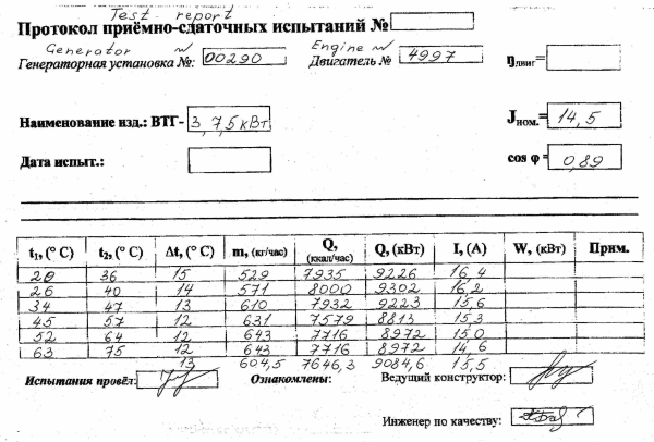

Dans le meilleur des cas elle concomme 11 kW entre 60 et 80° au lieu de 7,5 kW. Akoil n'en comprends pas les raisons. Voilà pourquoi ils m'ont adressé tout récemment la fiche de contrôle technique du modèle que j'ai reçu. Le résultat est sans appel, le COP est de 1,25 (si je comprends bien les chiffres).
J'ai essayé toutes les configurations possibles pour améliorer les performances en plaçant des vannes à l'entrée et à la sortie de la pompe pour modifier les débits d'entrée et de sortie, sans succès. Les résultats sont instables.
J'ai ajouté une pompe en entrée pour accéléer la circulation de l'eau dans le VHG3 sans plus de succès. Puis j'en ai ajouté une autre en sortie pour améliorer les flux. Rien n'y fait.
Il faut bien se rendre à l'évidence les performances annoncées sur le site d'Akoil (prudemment modifiées depuis) sont mensongères.
Cette machine est maintenant "bâchée", elle servira éventellement de back-up en cas de panne sur ma chaudière actuelle qui, elle, est silencieuse contrairemet au système à cavitation qui, sur ce plan, est extrêment performant, probablement autour de 90 décibels.
Il faudra donc patienter encore quelques temps avant que ce principe réponde à nos espérances.
Amicalement à tous les chercheurs.

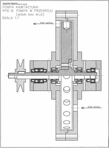

salut :
j'ai obtenu beaucoup d'info du site dénommé(nommé) teplowebstore.ru, mais il semble qu'a "mystérieusement" disparu du cyberespace adjoint une partie du plan avec lequel j'ai basé la fabrication de mon équipe(équipement), les trous sont "carrés" (15mm d'un diamètre et 15 mms de profondeur) pour l'instant je n'ai pas de temps pour continuer avec la bombe, puisque je travaille avec système pantone, ou gillier...
