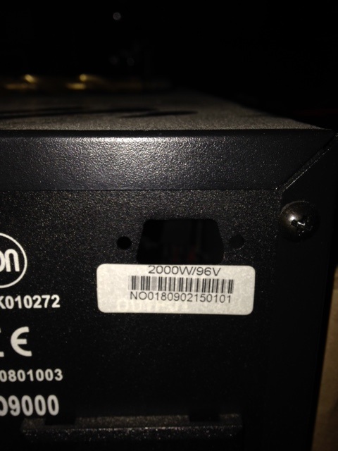

L'onduleur est bien un onduleur pur sinus 2000W/96V par contre je commence à croire qu'il n'est pas prévu pour une injection réseau.

Oui étrange :
entrée 90V à 280V alternatif sous entendu 50 périodes !!
sortie 220V de bonne qualité à 3%
batterie qui assure le 220V si l'entrée fait défaut !!
idéal pour ordinateur en cas de coupure du secteur !!
la batterie de sauvegarde n'a rien à voir avec l'éolienne !!
Aucune info sur la tension de la batterie, peut être écrit derrière, et quasi certain que c'est 12Volts vu l'absence d'info qui suppose cette évidence !!
Il est probable qu'il y a une autre notice ou des infos sur cet onduleur informatique commandé par ordinateur à distance RS232.
Enfin il faut respecter l'ordre de mise en route :
batterie, on, puis l'entrée, en fin la charge en sortie et en sens inverse pour couper !!
donc risque de ne pas marcher pas sans secteur en entrée au départ, puisque c'est nécessaire sur la notice !!.
Cet engin charge la batterie 12V donc conflit avec l'éolienne 96V !!

Ce genre d’appareil n'est clairement pas prévu pour faire de l'injection réseau.
Injection réseau ne veut pas dire obligatoirement vente du courant à EDF, ça peut être aussi pour de l'autoconsommation, mais ce n'est pas la même philosophie et pas du tout le même genre d'onduleur.
Tout à fait, pour l'onduleur ça ne fait aucune différence. Il suffit simplement de rester dans ses capacités.
Un UPS "classique" est prévu pour prendre le pas sur le réseau pendant quelques minutes le temps d'arrêter proprement une installation. En temps normal c'est le secteur qui fournit l’énergie et la partie onduleur est à l'arrêt. Bien souvent la partie onduleur de ce genre d'appareil est sous-dimensionnée avec une conception un peu bancale loin de celle d'un onduleur prévu pour faire du service continu.
A voir à l'usage mais vu le pays d'origine et le prix payé, je suis pessimiste sur la durée de vie de l'appareil au regard de l'utilisation envisagée.

Nous sommes bien d'accord que brancher des appareils directement sur l'onduleur
ou relier tout ou partie de mon tableau électrique sur l'onduleur ne représente aucune différence pour l'onduleur?

Par contre, si c'est pour relier tout ou partie de l'installation électrique d'une maison, le pose encore la question du schéma de liaison à la terre (ex régime de neutre) en sortie de l'onduleur.
Il faut savoir si c'est prévu en interne (et quel schéma) pour mettre les protections contre les contacts indirect adéquat ou si c'est à créer en externe.
