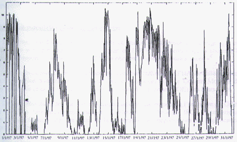

D'apres Jancovici: http://www.manicore.com/documentation/eolien.html
Puissance moyenne sur 10 minutes délivrée par une "ferme" éolienne de 10 MW de puissance nominale (située en Grande-Bretagne), au cours du mois de janvier 1997
L'observation montre alors que pour passer de la puissance nominale installée d'une éolienne (en W) à l'énergie fournie sur une année (en W.h) il faut multiplier par un coefficient 2.000 environ, et non par 8.760 (le coefficient 8.760 représente le produit 365 (jours) x 24 (heures), soit ce qui correspond à une installation tournant en permanence à plein régime). En d'autres termes, une éolienne produit autant d'électricité, pendant toute l'année, que si elle tournait à puissance maximum pendant 2000 heures environ.
