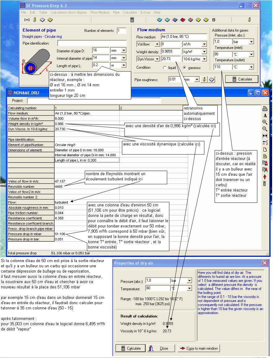

1) a quoi correspond en poids ou volume d'eau par m3 un pourcentage d'hygrométrie?
2)avec une surface annulaire de 45mm² et une dépression de 500mm d'eau; quelle quantiter d'air j'aspire?

2)avec une surface annulaire de 45mm² et une dépression de 500mm d'eau; quelle quantité d'air j'aspire?
l'aspiration maximum d'une colonne d'eau est de l'ordre de 10,65m ( 1065 millibars) au niveau de la mer, quand il fait beau.
tes 500 mm X 45 mm² font donc environ 22500 mm³, soit 225 centimètres cubes, soit 0,225 litres
le fait d'être annulaire n'a pas d'importance, puisque tu nous as donné la surface, sauf un peu de capillarité, mais faudrait voir les dimensions réelles et la matière dans laquelle est faite le tuyau.

j'ais enfin pigé comment savoir quelle quantitée d'eau passe dans mon réacteur
