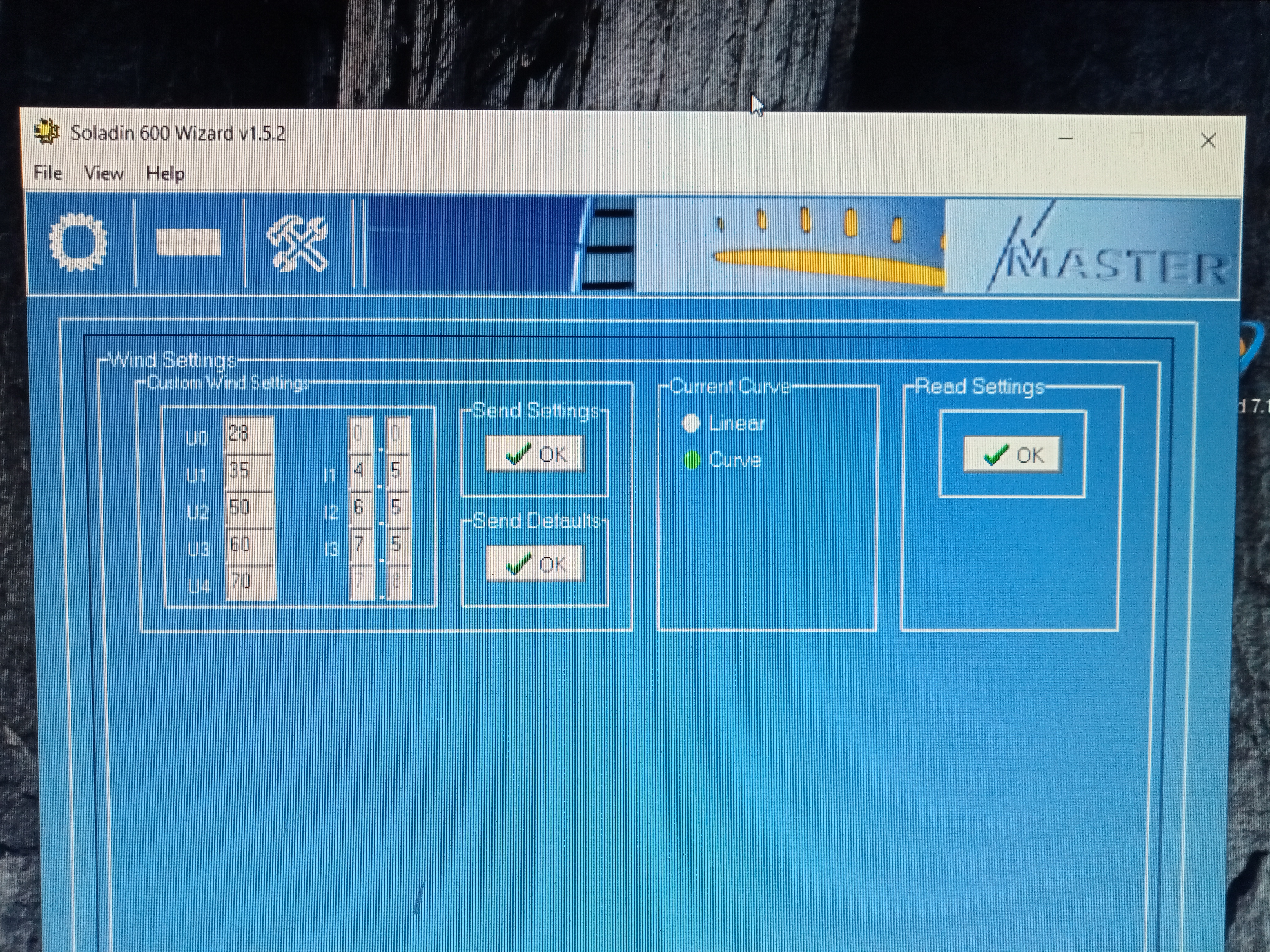

Bonsoir a tous,
j'ai acheté une maison avec éolienne il y a 2 ans, mais en regardent dans les parametres sur 1 ans elle a produit 3kw se qui me semble faible !
J'aimerai avoir votre aide afin de m'éclaircir dans les reglages.
Eolienne est une FuturEnergy de 1000w en 24v en DC, monté sur mat dans le terrain.
Il y 2 MasterVolt 600 en parallèle qui injecte sur le réseau 220v de la maison, avec une sécurité en cas de coupure de courant UFE ENS26.
Voir les pieces jointe.
Merci d'avance de votre aide.
Pascal

Re: Comment paramétrer un windmaster pour une black 600?
Bah, je vais dire une lapalissade, les éoliennes sont complètement tributaire du vent, s’il y a eu peu de vent, le résultat est peu de production.
Y’a peut-être aussi quelque chose à voir avec l’orientation auto de l’éolienne en fonction du vent. Comment est la dérive?
Des photos du site aideraient.
C'est une donnée de puissance, l'énergie est indiquée en KWh.Revox a écrit :j'ai une correction a apporté, la production est de 3 kw pour 2 ans.
Quelle est la puissance délivrée quand le vent est moyen à fort ?
Avec 20 % de vent à l'année et 500 W de puissance délivrée au compteur, la production devrait être de 365 * 24 * 0.5 * 0.2 = 876 KWh/an.
Il y a effectivement un malaise.
Êtes vous bien dans une région ventée et pas dans un fond de vallée (déjà vu
- Messages : 11377
- x 3669
Je ne suis pas un spécialiste, mais tes onduleurs semblent réclamer une tension mini en entrée de 45V continu(entre 45 et 125V), ce que ne semble pas pouvoir fournir ton éolienne qui semble conçue pour travailler sur des batteries 24V d'après sa fiche technique.
http://www.aurore-energies.com/onduleur ... eseau.html
Elle a fonctionné un jour, cette éolienne, je veux dire avant que tu n'achètes la maison?
