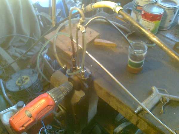

J'ai alimenté en huile(colza) avec une pompe à fuel de chaudière domestique 50kw, que je fais tourner sans contre-pression, à faible vitesse +- 1 tour seconde. elle est entraînée par une perceuse sans fil à vitesse variable à l'aide d'un jeu de poulies(rapport +- 1/3) car ça tournait trop vite pour la pompe et le couple était insuffisant .
