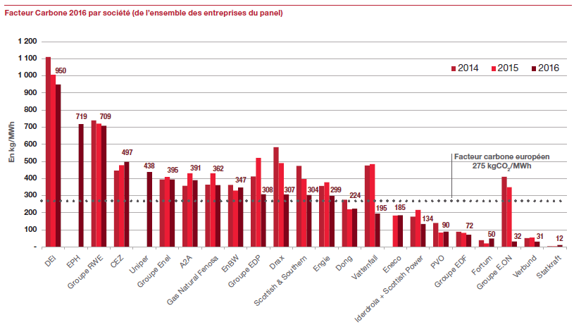

C'est ça?
Ce ne serait plus que 72 en 2016. Et encore une fois c'est "Groupe EDF", pas EDF France.

Quoiqu'il en soit à propos de ce diagramme:
a) Ce sont les résultats, pas les méthodes de calculs
b) Certaines chutes entre 2015 et 2016 sont spectaculaires!?! E.on par exemple divise par plus que 10 entre 2015 et 2016? A part des reventes ou arrêts d'installations au charbon je vois pas comment expliquer...Une revente devrait faire monter les émissions des acheteurs...Or tout baisse entre 2015 et 2016...La production d'électricité a tant baissé que cela en 1 an?
La réponse à a) peut résoudre b)
ps: reste à répondre aux divergences des 2 autres études!

Christophe a écrit :Peut être? Pas lue non plus!![]()
Je préfère les résultats que les méthodes de calcul, en règle générale!
Pour Eon, ils se sont séparés de leurs actifs thermiques sous le nom d'Uniper que tu vois apparaître sur le graphe en 2016 seulement. Idem pour Vattenfall qui a vendu ses actifs lignite allemands à EPH.

Ah oui donc j'avais vu juste!
Et ces 2 petits "nouveaux" sont bien bien polluants...Je parie qu'il y a une histoire d'exonération de taxe carbone ou fiscale ou autre derrière tout ceci...Et dans X années ils feront la cession dans l'autre sens ou à d'autres nouveaux...
Super génial, en attendant, le Climat, lui en prend toujours autant dans la gueule...

Christophe a écrit :Super génial, en attendant, le Climat, lui en prend toujours autant dans la gueule...
Oui, tu as bien raison, les changements de propriétaires ne changent rien aux émissions "kolossales" du secteur électrique allemand.
Re: Fessenheim, la centrale nucléaire a 30 ans!
Pour E.On, ne pas se tromper d'analyse :
https://www.lesechos.fr/03/12/2014/LesE ... nergie.htm
{Edit : comme d'hab, j'avais pas lu la suite - sicétaitsimple l'avait déjà écrit]
