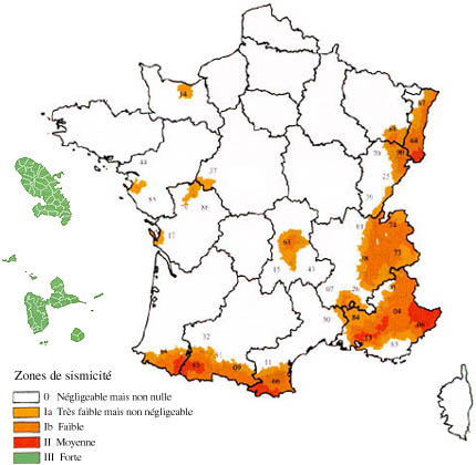

4) L'alsace est quand meme parmis les zones les plus actives même si cela reste "faible":

Hu Gegyx? Tu dois être fatigué à cette heure ci car c'est pas la carte du nuage de tcherno mais de l'activité sismologique...

Christophe a écrit :Hu Gegyx? Tu dois être fatigué à cette heure ci car c'est pas la carte du nuage de tcherno mais de l'activité sismologique...
:D
Effectivement, j'avais pas vu "sismicité"
(Mais mon raisonnement est toujours le même pour le passage du nuage de l'Absinthe).
:wink: Le nuage sismique a du passer sous mes pieds alors ?
