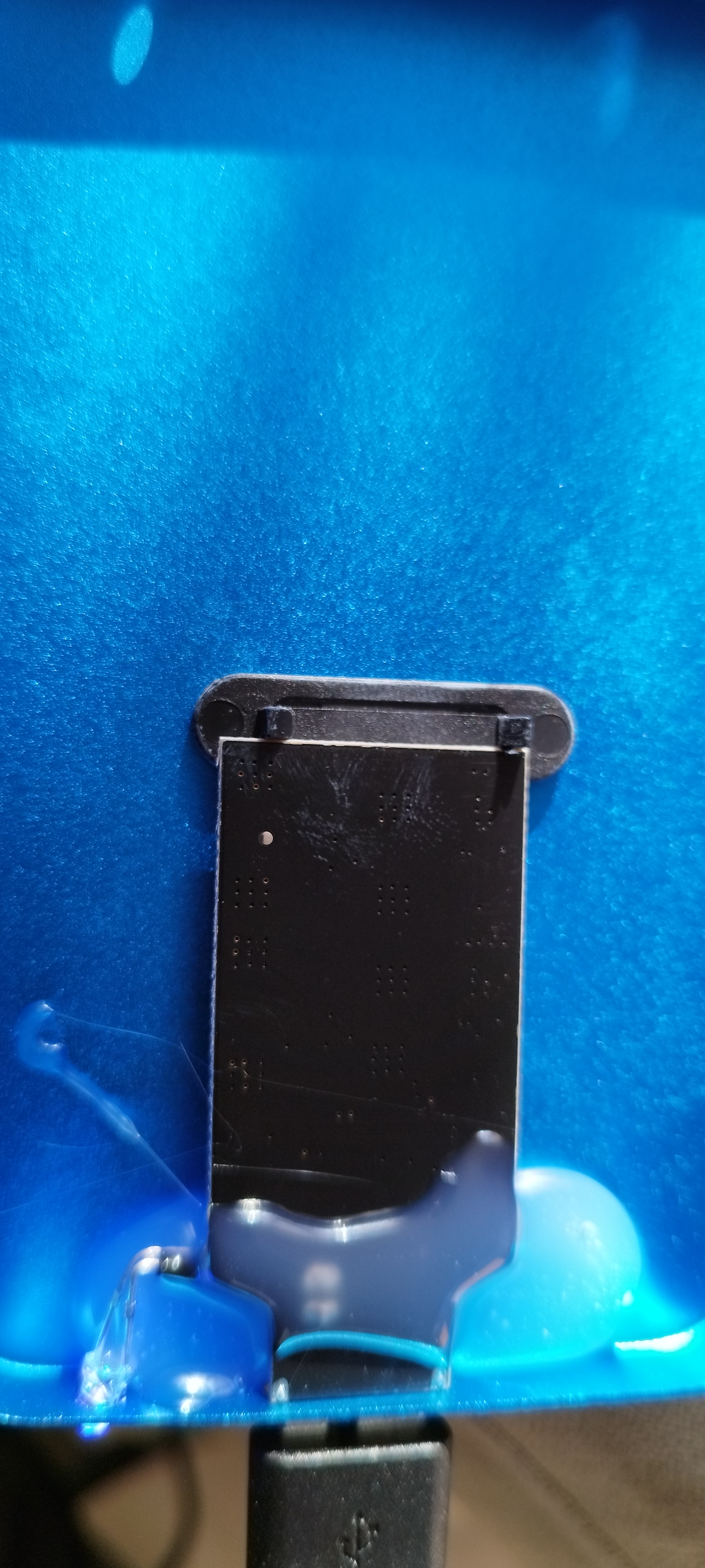

Reçu ce midi, pas encore eu vraiment le temps de faire un test.
Par rapport à un SSD interne de 240 Go ( bas de gamme)
J'ai copier dessus 100 Go, bon, pas relu.
C'est une coque hyper légère, et adaptateur pour téléphone.
Je ne m'attends pas à avoir 8To, mais au moins un tout tout tout petit, au mieux.
ON verra ce que ça donne à l'usage !

Quoi y'a dedans ?
Quoi qui voit le logiciel ?

J'ai compris qu'il était lent et que le boitier était vide à 90%... mais j'ai pas saisi la capacité ? T'as combien de To utilisables du coup ?

Christophe a écrit :J'ai compris qu'il était lent et que le boitier était vide à 90%... mais j'ai pas saisi la capacité ? T'as combien de To utilisables du coup ?
Au départ, j'espérais 1To, maintenant, alors que j'ai un max de 150 Go, j'ai des erreurs de lecture sur de la vidéo, donc, je dirai, rien !!!
Ou alors peut être quelques Go, la demande de remboursement est en cours, et le vendeur n'existe plus sur ali, à priori, c'est une des raisons pour laquelle, je n'ai pas mis le lien ....

Ok, c'est une fake flash boostée de 128 Go quoi...ou une 256 Go toute bugée...
