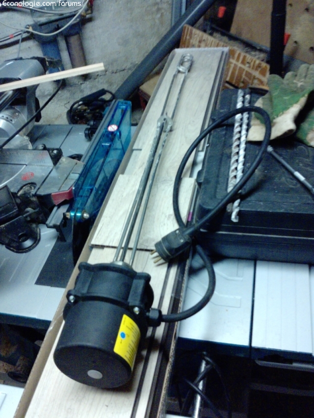

Photo de la résistance
Message non lupar fabio.gel » 27/12/12, 21:02
dirk pitt a écrit :il y a plus simple:
en général, les resistances de chauffe-eau sont constituées de plusieurs resistances en parallele. souvent 3
il suffit d'en debranché 1 ou 2.
Dirk pitt par curiosité j'ai ouvert la boite et :
Vue de l’extérieur :
Vue de l'intérieur :
Et bien deux fils pour la résistance et deux fil pour la sonde :|
