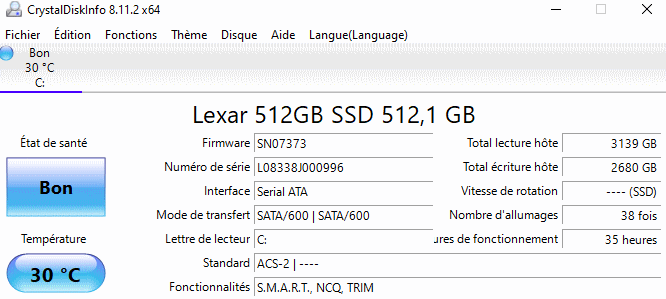

Message non lupar izentrop » 24/05/21, 02:54
De ce que j'ai compris, c'est le TBW qui donne la durée de vie, ou le nombre d'écritures maximales supportées
La technologie 3D-NAND de Crucial est conçue pour supporter 100 To (TBW) ce qui équivaut à environ 54 Go par jour pendant 5 ans pour le modèle de 250 Go.Le modèle de 500 Go peut supporter jusqu’à 180 To (TBW) et 360 To (TBW) pour le modèle 1 To. Cela équivaut à 98 Go de lecture/écriture quotidiennes pour le modèle de 500 Go et 197 Go pour le modèle 1 To pendant 5 ans. Le modèle 2 To, d’autre part, peut supporter jusqu’à 700 To (TBW) ce qui équivaut à environ 383 Go par jour pendant 5 ans. https://www.relaxedtech.com/reviews/crucial/mx500
Comparativement le TBW du Lexar NS100/512Go est de 256To, donc pas si mal (140 Go/jour sur 5 ans) :wink: https://www.lexar.com/fr/portfolio_page/ssd-ns100/
J'en suis déjà à 335 Go en 35 heures et 4 jours, mais bon! il a fallu d'abord tout installer, 30 Go actuellement sur le disque...
75 Go les 2 derniers jours, je peut déjà estimer à 18 ans à ce rythme de 37 Go/j
