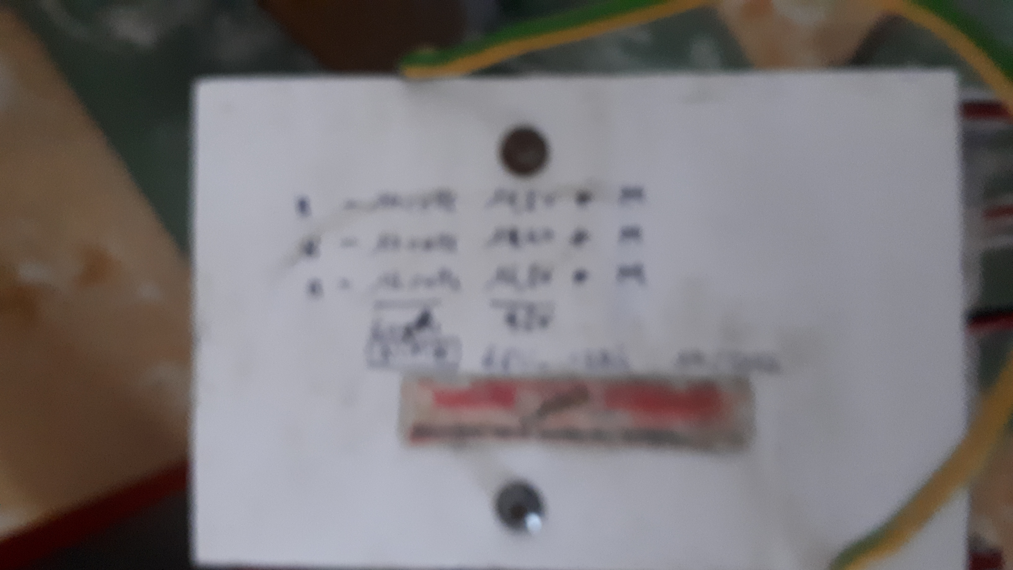

Mais ma question était "Et celle que tu as photographiée, elle ne pourrait pas aller pour les tests?"

Les photos sont celles du boulot, pas de celle que j'ai.

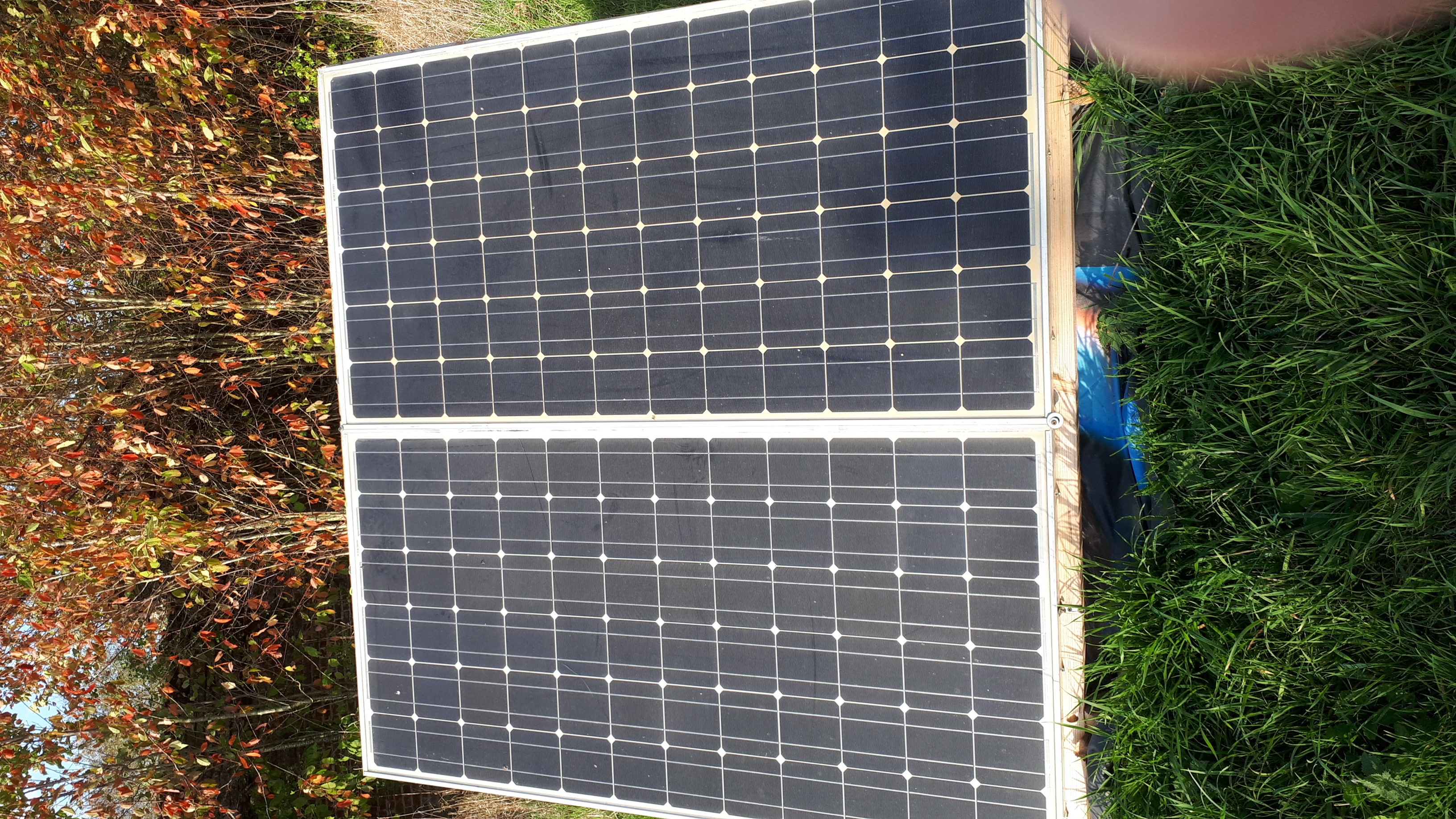

Par contre, les panneaux dans le jardin, c'est bien pour orienter comme on veut, et pour l'entretien.
Mais les 3 premiers sont au sol, et ça pose quelques soucis ....
Les 2 autres sont à 10-20 cm du sol, c'est mieux, mais je pense que les prochains seront à 40 cm ....
