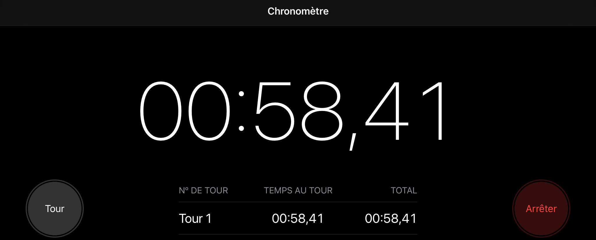

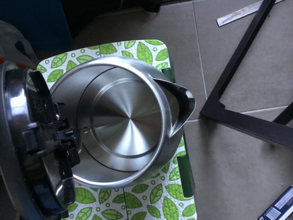

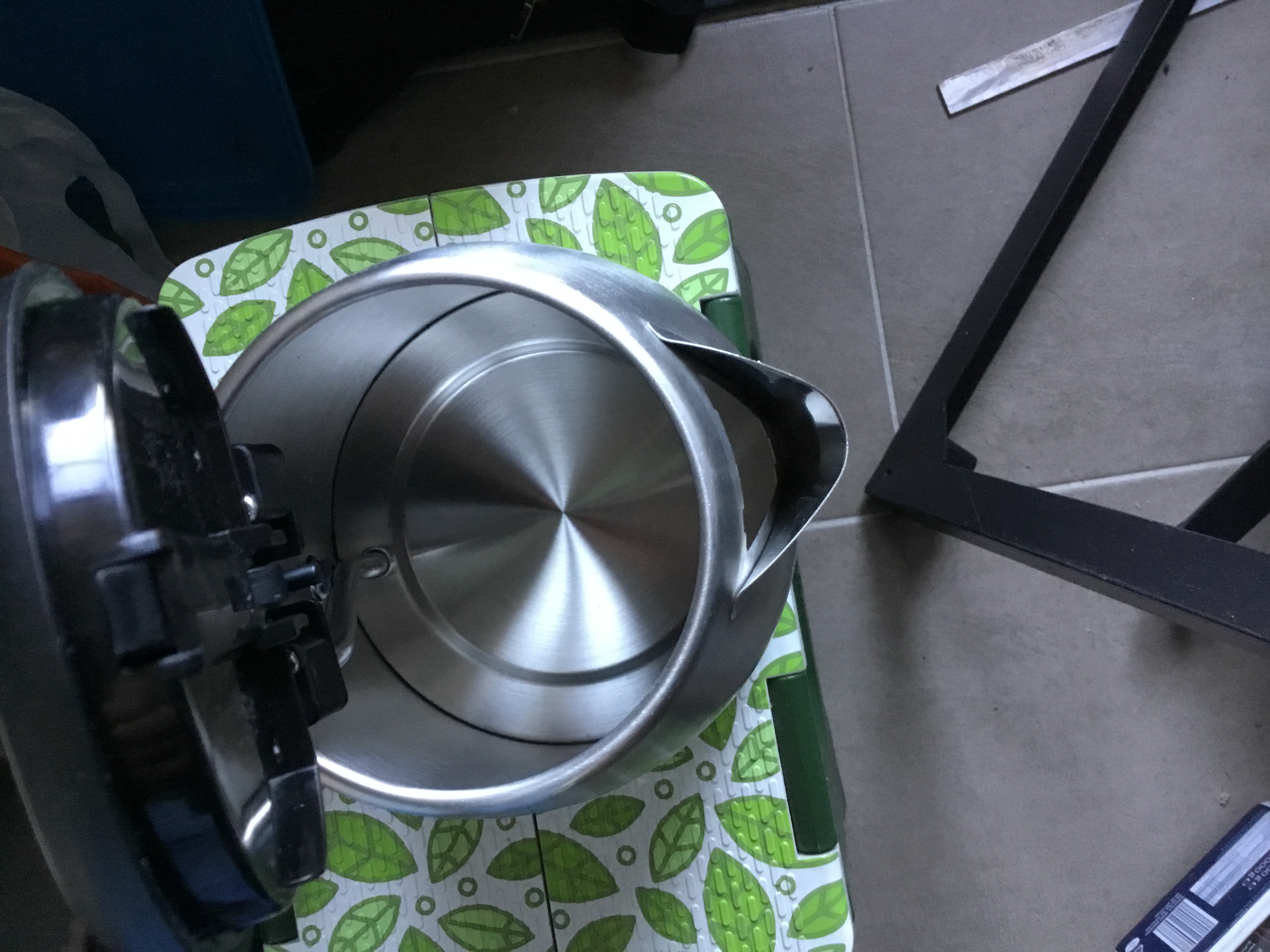

J’entends ici et là que l’induction vitrocéram est plus rapide que la plaque électrique standard...
C’est vrai, mais je dirais qu’elle est “moins lente”... Combien de temps pour faire bouillir de l’eau?
Y’a moyen d’aller beaucoup plus vite! Qui a comparé avec les bouilloires modernes actuelles(?) comme celles-ci:
Je viens de calculer pour un gros bol d’infusion (ou 2 petites tasses)... Probablement plus rapide que le gaz...?
Environ 1 minute à une altitude d’environ 450m...! Je défie quiconque d’arriver aussi vite avec une vitrocéram Siemens ou meilleure!
Pour compenser, il suffit de bouillir l’eau préalablement dans la bouilloire (une Silvercrest à €25.—)
puis ensuite verser bêtement dans sa casserole, cuisiner sur la vitrocéram avec de l’eau déjà parvenue à température d’ébullition, et le tour est joué!

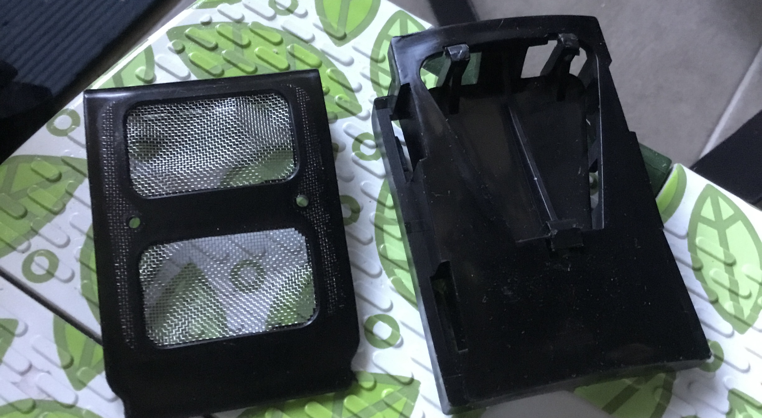

Je suggère aussi d’enlever le filtre et son support (qui ne servent à rien), surtout pour éviter que l’eau bouillante ne soit contaminée avec les poly-trucs synthétiques contenus et autres bisphénol A (B, C ou qu’importe) pas vraiment bon pour notre santé!
Le support est juste clipsé....
A la longue, j’ai pas calculé mais l’économie doit être non négligeable
A la bonne vôtre...!

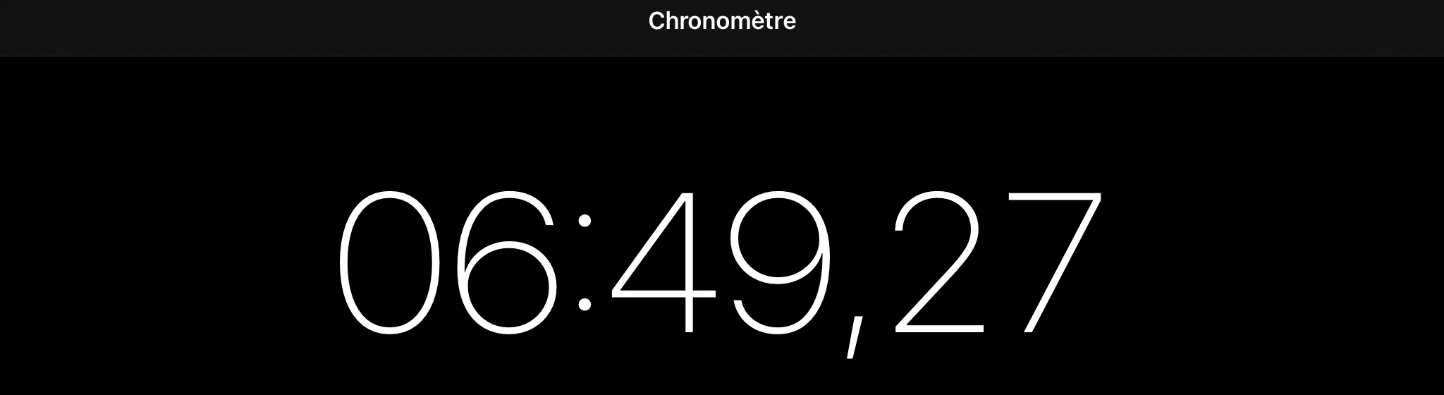

PS: ma vitrocéram a mis plus près de 7 minutes... pour le même volume d’eau!

Y a pas mieux qu'une résistance au contact direct de l'eau oui (le Micro Ondes ne fait pas mieux, voir : laboratoire-econologique/estimation-du-rendement-d-un-four-micro-ondes-t2365.html ) donc pas étonnant que cela soit plus de 6 fois plus rapide...
Par contre attention :
L'induction c'est pas de la vitrocéramique...et inversement
Vitrocéramique c'est le truc qui rougit...donc y a certainement un peu de gain en rayonnement par rapport au plaque "résistive" pure métallique mais c'est loin d'être aussi rapide que l'induction !
L'induction ne rougit pas et ne chauffe pas (sauf conduction avec le support utilisé).
Je ferais ton essai sur mon induction. Mais c'est sur que cela va prendre plus que 1 minute ! T'as mis quel volume exactement ?

Comme tu l’as vu sur la photo, les résistances doivent être en contact direct avec le fond (puisqu’on ne les voit pas)
Le volume est au max. Y’a qu’un bouton. Je sais que sur la boîte c’est marqué 2’600W à 3’100W mais ça doit dépendre du volume d’eau à l’intérieur... Si l’appareil peine à monter en température, il doit passer à 3’100W, là ça c’était plein juste le fond, et donc probablement 2’600W... Et juste une minute.

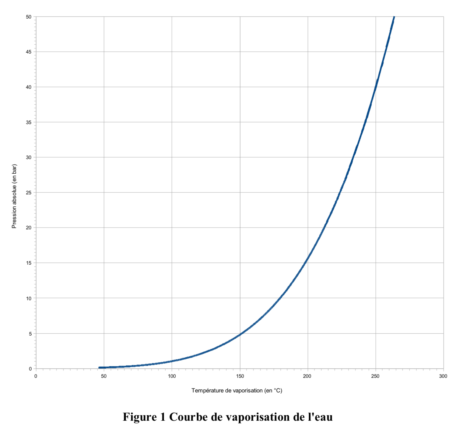

Température d’ébullition/vaporisation en fonction de la pression atmosphérique en Bar.
La température d’ébullition commençant avec l’apparition des petites bulles au fond du récipient, chauffer plus ne sert à rien d’autre que ...faire partir l’eau en vapeur! Je ne crois pas que ça cuise mieux ni plus vite à ce stade?
