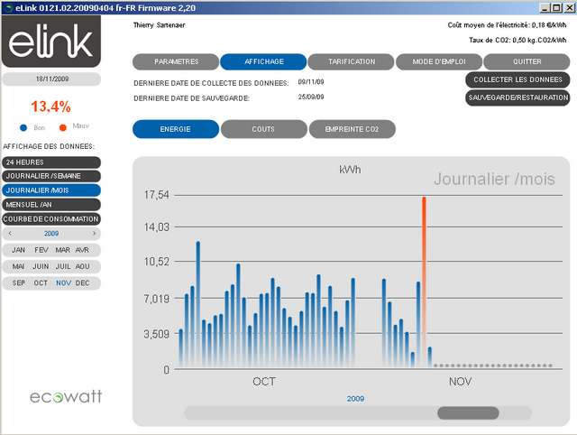

J'utilise ce produit depuis qques semaines... très chouette! Ci-dessous, un copier-coller du mail que j'ai envoyé à la société Chacon pour leur faire part de mes commentaires...
Une copie d'écran de l'interface:
Cordialement,
Thierry
Cordialement,
Thierry
Puis-je me permettre qques critiques/suggestions (qui n'enlèvent rien à mon enthousiasme pour votre produit):
1) Je maintiens que le cos(phi) ne peut pas être pris en compte avec une simple mesure ampèremétrique. Le paramétrage de la tension n'y changera rien. C'est sans importance pour les puissances importantes, par contre il en résulte une très grande imprécision sur la consommation 'en veille'. L'appareil m'indique 39W de consommation en veille, la réalité se situe aux alentours de 25W --> grosse imprécision: 14W x 24h x 365 jours = 122 kWh/an. L'utilisateur 'non-averti' risque de se demander à quoi correspond la puissance affichée, qui est en réalité la puissance apparente (active+réactive)... alors que seule la puissance active est facturée (et mesurée par le compteur mécanique). Un avertissement dans le mode d'emploi serait peut-être souhaitable.
2) Il n'est pas possible de paramétrer la tarification bihoraire correspondant à la Belgique, avec des régimes différents pour les jours de semaine et le week-end.
3) Il faudrait pouvoir faire démarrer la semaine le lundi plutôt que le dimanche (à la mode anglo-saxonne).
4) Quel dommage de n'enregistrer que les consommations horaires alors que les mesures sont rafraichies toutes les 6 secondes... A peu de frais, l'appareil devrait pouvoir être configuré pour que l'on puisse télécharger le profil de puissance avec une granularité de 6s (quitte à saturer plus rapidement la mémoire). Cela pourrait permettre de visualiser et de comprendre en détail le cycle d'une lessive ou d'une vaisselle par exemple...
Cordialement,
Thierry Sartenaer
- elephant
- Messages : 6646
- x 7
Sartenaer: tu n'as pas tort au point de vue théorique, mais tu ne penses pas que tu coupes les cheveux en 4 ? : c'est un gadget à 120 euros destiné à traquer les gaspis dans une maison ou une petite entreprise, pas un analyseur de réseau à 3000 euros.
sartenaer
- J'apprends l'éconologie
- Messages : 17
- Inscription : 27/02/08, 23:00
- Localisation : Tongrinne, Belgique
elephant a écrit :Sartenaer: tu n'as pas tort au point de vue théorique, mais tu ne penses pas que tu coupes les cheveux en 4 ? : c'est un gadget à 120 euros destiné à traquer les gaspis dans une maison ou une petite entreprise, pas un analyseur de réseau à 3000 euros.
Point 1) : ajouter 3 lignes de texte dans le mode d'emploi = gratuit
Point 2) : modifier qques lignes du software qui calcule le coût cumulé de la conso = qques cents
Point 3) : modifier qques lignes de code dans l'interface graphique = quasi-gratuit
Point 4) : un poil plus complexe mais franchement pas la mer à boire (tout est déjà là point de vue hardware)
--> Au total, le gadget passerait peut-être à 121€... :-)
Thierry

sartenaer a écrit :J'utilise ce produit depuis qques semaines... très chouette! Ci-dessous, un copier-coller du mail que j'ai envoyé à la société Chacon pour leur faire part de mes commentaires...
Déjà merci pour ton feedback.
Je suis tout à fait d'accord avec les 4 points que tu as évoqué et les solutions que tu évoques sauf pour le 1).
En fait le mieux serait que Chacon développe une version "2" qui mesure la tension également. Les EM230 et PM230 savent mesurer le cos phi, une version 2 de l'ecowatt devrait pouvoir le faire également. Par contre, évidement il sera plus cher...
En fait plus vous avez de consommation électrique en chauffage (four, radiateur...) plus le cos phi moyen sera elevé et la valeur calculée par l'ecowatt sera correcte.
Par exemple, on a constaté des pic de +4 kW lorsque le frigo démarrait alors que ce n'est qu'un moteur de 300-400W !
En attendant je pense que j'ai trouvé une méthode simple de correction / étalonnage.
Puisqu'on peut agir sur la tension sur l'ecowatt il n'y a qu'a la baisser virtuellement pour simuler un cos phi moyen.
En effet: Watts = V * A * cos phi.
Si on a un cos phi moyen de 0.8, il suffit d'appliquer un coefficient correcte de 0.8 à la tension réglée dans l'Ecowatt pour obtenir un meilleur résultat! Il faut donc estimer le cos phi moyen de votre logement en faisant une mesure comparative.
Par contre si cela devrait bien corriger les valeurs de consommation moyenne, en affichage instantanné 100% résistif cela risque de sous estimer la consommation instanntaée.
J'ai donc pensé à une méthode que je suis entrain de tester: comparer les consommations affichées par le compteur officiel et l'ecowatt et au bout de X jours, appliquer un facteur correctif! Plus X est élevé, plus votre correction sera juste.
Thierry si tu veux bien essayer cette méthode, comme ca on aura 2 fois plus de chance de voir si elle marche...ou pas!
ps: on est en triphasé 230V.
