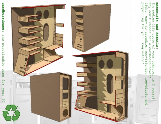

Non c'est pas une insulte c'est la "green trouvaille" de certains Designer qui font dans le vert fluo!
Pourquoi vert fluo? Parce que dire qu'un pc est "écolo" parce que son boitier est en carton c'est n'importe quoi...
En effet; 99% de l'impact écologique d'un ordinateur c'est :
a) l'énergie grise de sa fabrication (très importante rapporté à son poids) et vente
b) l'énergie de son utilisation
c) le recylage (ou non, généralement c'est non) de ses composants
Le boitier consitue vraiment une part très faible de l'impact écologique d'un ordinateur!
Ainsi ce genre de produit pourrait se révler pire pour l'environnement: ce boitier "écolo" peut faire penser à son propriétaire que son pc est beaucoup plus "écolo" et qu'il peut donc, sans aucune culpabilité, en changer plus souvent! L'effet de ces PC en carton serait donc bien pire...et je parle pas du café renversé!
Trouvé sur http://www.core77.com/greenergadgets/ où y a pas mal d'autre "gadgets" écolo (d'ou le nom)
ps: l'idée du boitier modulable en carton est tout de même intéressante mais c'est pas du "eco friendly"
Des PC en carton: eco friendly ou eco enemy?

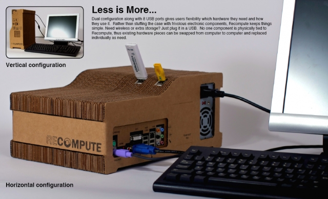

Et bien il n'y a pas q'une question ecologique ici mais technique:
1) La ventilation (aspire la poussiere reste bloquer dans le carton)
2) Le carton n'a pas d'effet de deperdition calorifique (l'ensemble des composants ( processeur, carte graphique etc.. surchauffe par rapport a une bonne vieille tole)
3) L'humiditée ?? (lorsque l'ordinateur est eteint)
4) Déformations par vibrations (ventilateurs, disques durs et autres..)
Le cumul de tout cela est une déformation de ces fameux boitiers dit "ecologique" qui ne tiendront à mons avis pas bien longtemps
