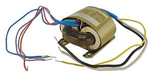

Echaudé par les mesures avec le Wattmétre PM230 sur les alimentations extérieures (pour l'instant) des differents appareils basses tensions branchés sur le secteur.
j'ai donc mesuré les consos des 4 types de transfo qui trainent dans mon minuscule atelier.
Qu'ils soit "standards", moulés ou toriques ,les mesures n'ont fait que confirmer qu'ils sont ""gourmants"".
Cependant le dernier modèle ressemblant fortement à un transformateur type R (dit nouveau, pourtant les miens dates de 1989),n'a rien donné comme conso à vide (le PM230 ne mesure pas en dessous de ~4.6W).
J'ai donc branché 2 ampoules à leds (2x4.6=9.2W) en plus du transfo resultat 9.2W :shock:
J'ai mis une charge de 3.3W sur le secondaire du transfo:
le total variant de 11.4 à 13.8W (spots leds compris) ce qui nous donne 2.2 à 4.6w pour le transfo et sa charge , soit une conso de -1.1 à 1.3w pour le transfo seul
(une conso negative :shock: , la je suis paumé au secour :D ).
Le transfo + sa charge sans spots 6.9w.
Le transfo + sa charge + une ampoule normal(38.59W)=43.13
Le transfo + sa charge + une ampoule fluo (9.54W)=13.4W.
Bref un phenomène interessant, pas trés compréhensible.
Si quelqu'un a une idée........

tranfo "standard" 220Vac 160VA - 24Vac 2A.
à vide 229.5Vac x 119.7mA
Transfo type R (desolé il est chinois) 220vVac ~30VA? sorties 10vAC-24Vac
à vide 228.5 x 2.75mA

Message non lupar Christophe » 11/08/06, 11:18
delnoram a écrit :à vide 229.5Vac x 119.7mA
Ca veut dire : 27 W a vide pour 1 transfo AC-AC si je suis bien ?
delnoram a écrit :Transfo type R (desolé il est chinois) 220vVac ~30VA? sorties 10vAC-24Vac à vide 228.5 x 2.75mA
Dans ce cas 0,63W pour un type R...euh question : ca veut dire quoi type R ?
