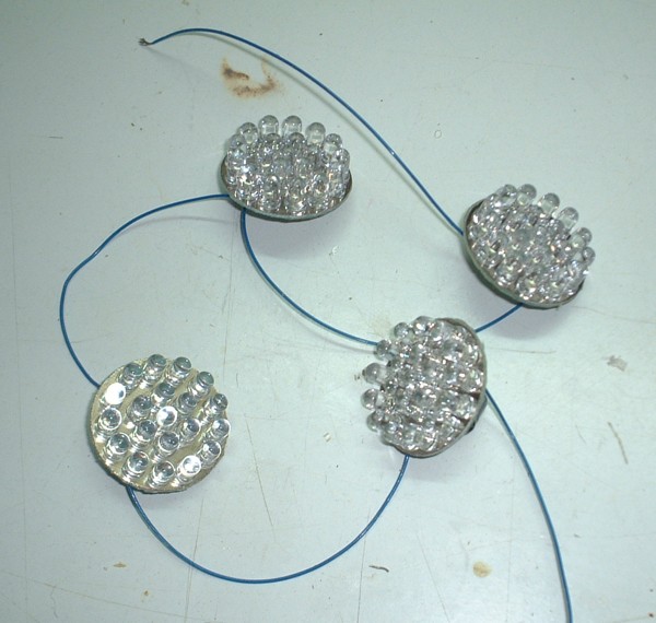

Afin de boucler (provisoirement évolution technologique oblige) le dossier ampoule à leds, j'ai decidé de passer par dessus l'abaisseur de tension probable responsable de la surconsommation des dites ampoules.
Pour cela ,j'ai bricolé une "super" ampoule à leds dont la consommation est (coup de bol :P ) identique à une ampoule fluo.
4 spots de 20leds montés dans le globe d'une fluo.
Protocole utilisé: ampoules 25cm au dessus, 30cm devant et 20cm sur le côté du luxmétre.
Resultats:
Fluo 9.70W à l'allumage 53 lux 4 minutes aprés 125 lux
Leds 9.70W 58 lux
Mes conclusions: Une ampoule à leds de ce type serait valable pour des éclairages de faibles durées, en longue durée les fluos sont largement gagnantes.
Et vous, qu'en pensez-vous?
Obelix

delnoram a écrit :Afin de boucler (provisoirement évolution technologique oblige) le dossier ampoule à leds, j'ai decidé de passer par dessus l'abaisseur de tension probable responsable de la surconsommation des dites ampoules.
Resultats:
Leds 9.70W 58 lux
Encore moi !!
Je penses que l'on est, dans ce cas hors caracteristiques des lampes leds.
A savoir 80 leds sous 230 Volts donnes environ 2.87 Volts par led en moyenne. (sans les resistances chutrices 560 Ohms)
Il faudrait monter a 3 Volts soit 75 diodes.
Mais j'ai quand meme peur que le resultat soit franchemant negatif, c'est a dire que le lux/Watt soit encore plus faible.
Le rendement de ce type de led's n'est vraiement pas terrible.

Message non lupar delnoram » 14/08/06, 12:18
Obelix a écrit :Bonjour,
Encore moi !!
Obelix
Pourquoi "Encore moi" ? :D tes intervention sont les bienvenues :evil: :cheesy:
monter à 3Volts j'y est pensé, mais c'etait un peu long a réaliser et de plus je prefère y renoncer la temperature du globe à "2.87volt/led" me semble dejà élevée.
En ce qui concerne le rendement des leds (même si elles ne sont pas mauvaises ) elle sont apparemment 2x moins puissantes en lumière que les "dernières sorties (que j'ai pu mesurer).
En consommation grosso modo 50%de +.
C'est un peu la foire dans les rendements de leds, les courbes de tension minimale d'allumage, courrant consommé, lumière obtenue
sont trés variable suivant la provenance des leds, mais aussi suivant les leds tout simplement. :(

Message non lupar delnoram » 18/08/06, 11:52
Bonjour
Encore moi.
Pour ma "super" lampe à leds (80leds 230Vac) j'ai relevé une tensionde 68 Vcc pour 20 leds soit 3.4Vcc par leds , ce qui n'est pas très loin de leur tension nominale 3.5Vcc.
L'échauffement vient en partie du pont de diode qui ce trouve un peu depassé par les évènements :D .
il arrive quand même à plus de 90°.
