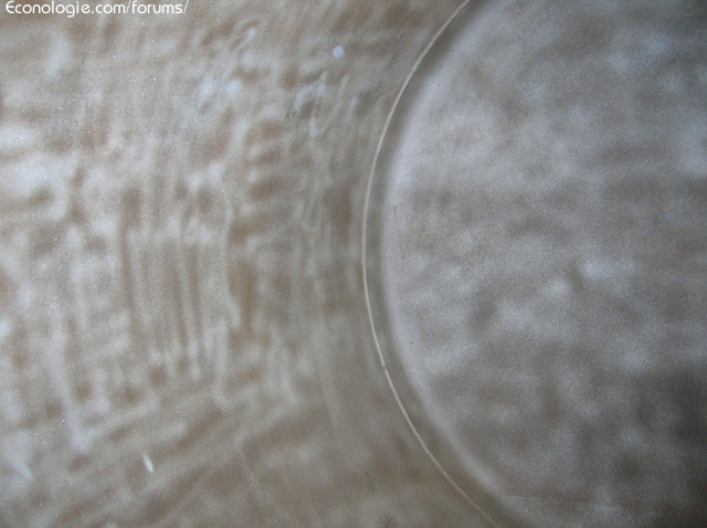

J'ai fait transformé mon ancienne cuve à fioul ce printemps par une entreprise spécialisée de ma région. Je précise que cette cuve a plus de 30 ans.
Comme il y avait encore un fond de fioul avec les dépôts au fond, l'entreprise a commencé par pomper le fioul, puis en descendant par le trou d'homme a procédé à un nettoyage manuel avec essuyage à la sciure.
Ensuite l'entreprise a entièrement sablé la cuve puis a appliqué un revêtement de résine époxy bi-composants sur toute la surface de la cuve.
Côté prix : Le sablage + l'application de la résine : 560 euros HT (TVA à 5,5) pour une cuve enterrée de 6000 litres.
Ce prix est en plus du vidage et nettoyage de la cuve qui était obligatoire avant toute neutralisation.
Je pense que l'enlèvement de la cuve ou son remplissage avec du béton m'aurait couté aussi cher.
Je n'ai pas de recul car je ne l'ai pas encore mise en eau. J'ai pas eu le temps de m'occuper du raccordement et de la pompe. Ça viendra pendant mes congés.
L'entreprise qui m'a fait ce travail le fait régulièrement aussi pour des cuves où le fioul continuera à être stoqué. la différence : dans ce cas elle maroufle une toile de verre dans la résine et l'épaisseur total de ce nouveau revêtement doit faire 4 mm pour que la cuve soit conforme aux normes en vigueur. Le prix est évidemment plus important.
Voici une photo de l'intérieur de la cuve après sablage mais avant le revêtement epoxy.
Voila pour mon expérience.
