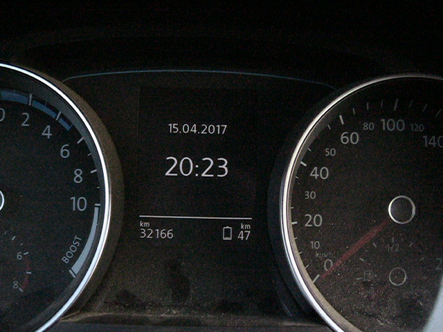

Un petit retour sur l'usage de la Golf GTE85+ grâce aux données enregistrées par l'ordinateur de bord
Pour situer les choses, nous sommes à un peu plus de 32 000 km depuis l'achat du véhicule,
Mais la modification flexfuel fut faite à partir de 24 000 km. Cela fait donc 8000 km que le véhicule roule en version modifiée. Sur ces 8000 km, environ 4500 en électrique et 3500 km en thermique. Le véhicule a effectué le test plutôt en conditions hivernales.

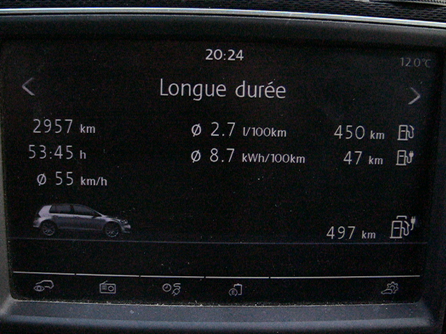

Voici les 54h de conduite pour les derniers 3000 km parcourus, le carburant est uniquement du E85
Sur ce scénario réel
* le coût aux 100 km est 8.7 kWh/100km x 0.13€/kwh + 2,7 L/100km x 0.59 €/L = 2,72 €/100km. Ces parcours effectués en SP95 auraient nécessité environ 6L/100km pour 8€/100 km, soit 3 fois plus cher.
* Concernant les émissions de CO2, en supposant que le E85 émet 3 fois moins de CO2 que le SP95, et avec une électricité renouvelable, on arrive à : 6L/100km / (0.33 * 2,7L/100km /1.15) = 8 fois moins d'émissions CO2.
