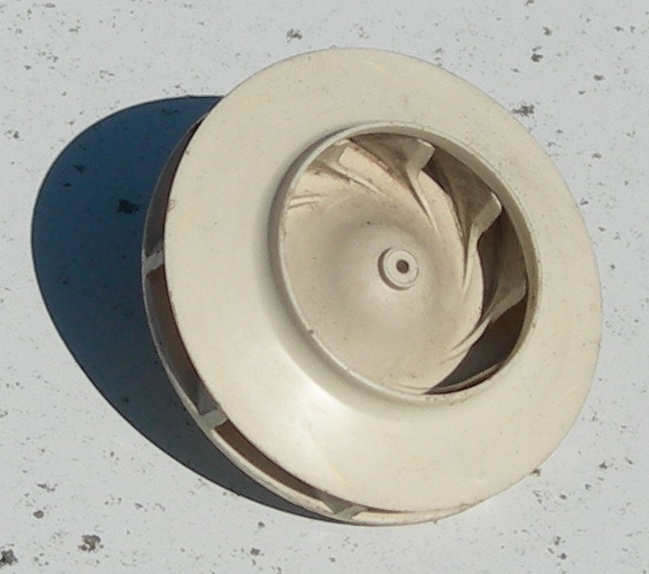

L'idée du vortex, une tôle découpée profilée, l'air qui fait des tourbillons....on peut faire aussi un tourbillon puissant en utilisant une turbine de compresseur centrifuge immobile et en inversant le flux d'air. (extérieur --> intérieur)
On prend la turbine d'une de ces saletés d'aspirateur de table dont l'accu est mort avant d'avoir remplis le sac à miette....
On découpe des petits passages pour l'air sur le flasque arrière...
On enquille le tout dans la durite d'admission contre le collecteur d'admission...
Le bruit du moteur a diminué (R19 Diesel Atmosphérique). Le moteur est plus souple ? à confirmer. Pas encore fait de conso de gasoil et d'huile (le renifflard est en aval de l'AVEC (turbine) et peut être plus en dépression de d'habitude) :cheesy:

Premier résultat encourageant, sur un plein avec plus de démarrages froid que d'habitude, la température d'hivers et la flotte, cela a consommé comme en plein été sur mon parcourt "type". Soit dans les 0.2 litre au 100 km d'amélioration ? A confirmer. :P
Le moteur semble plus souple notamment sur les démarrages froid, on peut passer la 4° plus tôt que d'habitude sans brouter. :mrgreen:
Prochaine étape, essayer l'améliorer l'aérodynamisme du truc:
- en amont coté filtre à air pour limiter un peu la perte de charge.
- en aval en collant en sortie un cylindre conique de plus petit diamètre intérieur pour finir d'accélérer le tourbillon.
Messages : 14230
x 974
Message non lupar Flytox » 11/04/14, 19:21
Normalement l'appendice rajouté devrait augmenter considérablement la vitesse du tourbillon / vortex. Le bruit du moteur est toujours diminué par rapport au montage d'origine, le comportement moteur semble identique, yapluka mesurer la conso. Le compteur vitesse / kilométrique vient de me lâcher :frown: Yaka le réparer avant de mesurer la conso. :mrgreen:
L'assemblage du cône sur le centrifuge est fait à la résine époxy pour le bloquer en position (le plastique du cône ne se colle pas, mais s'électrise très facilement (ramasse toute la poussière)

attention une restriction trop forte peut conduire à annuler l'avantage acquis, voir arracher le turbulateur en regime élevé.
D'ailleurs la plupart des expérimentations d'AVEC ont montré que selon sa conception, le nombre d'ailettes, inclinaison, longueur et resserrement de celle-ci, sens de rotation du vortex (important!),etc... l'effet ne se manifestait que sur une plage particulière de régime moteur: tantôt à bas régime, tantôt à régime élevé, tantôt augmentait la consommation (voir tous les essais effectués sur Quanthomme) comme sur certains montages Gillier Pantone.
Messages : 14230
x 974
Message non lupar Flytox » 13/04/14, 21:51
Bonjour janic
janic a écrit :attention une restriction trop forte peut conduire à annuler l'avantage acquis, voir arracher le turbulateur en regime élevé.
C'est vrai qu'il faut pas étouffer le moteur. J'ai déjà essayé des restrictions de ce diamètre (environ 23 mm) pour ce moteur 1.9 litre. Jusqu'à 110 km/h c'est "transparent" pour les performances d'accélération etc....Pour les vitesses supérieures, pas encore essayé mais surement mauvais au taquet :mrgreen: ).
Je vais refaire un tour sur Quant'homme pour re analyser tout cela ...Pour la plage de régime qui influence le résultat, c'est bien possible. Au ralentis et jusqu'à environ 1300 tr/mn, c'est plus silencieux. De 1300 à 1600 tr/mn environ, suivant le dosage de l'accélérateur, il me semble au contraire que c'est un peu plus bruyant (bruit sourd désagréable genre celui du sous régime). Au dessus le bruit est "normal" mais ma vitesse de croisière semble se déplacer un peu plus haut de 2 - 3 km/h (tendance à rouler à 92 - 93 au lieu de 90 km/h)
Pour le bruit "sourd", c'est peut être normal. Quand on trafique les volumes / cloisons et longueur de tuyau on change les fréquences habituellement atténuées.
