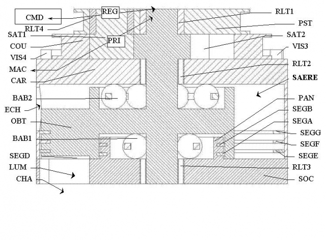

Alors Pascal, on s'aère l'esprit sur le museum de rétrotechnologie ?
C'est un super site à conseiller.
Voici un petit gif de SAERE
Source : calage variable des soupapes pour MPRBC et POGDC par Sycomoreen
@+ 8)
jeu d'hypothèse et calcul de rapport de réduction.

Voici toutes les combinaisons possibles :
Les cas que vous proposez sont le C5 :
- arbre de réglage(REG : bloqué dans votre cas) : couronne(COU)
- arbre d'entrée (PRI) : planétaire(PLA)
- arbre de sortie (OBT) : porte-satellites (PST)
Le paramètre L que je calcule est en fait "la raison du train épi" et s'appelle lambda dans la littérature...
Très bonnes remarques Pascal ! :idea:
Bien amicalement.

en rappel ce beau dessin de Raymond :

Message non lupar Remundo » 29/12/10, 12:17
Hello Pascal,
SAERE est un peu en stand-by pour l'instant, car je suis préoccupé par OPALE et CATHI. Je dois mettre en route ma deuxième centrale PV de 9,45 kWc.
Toutefois, SAERE n'a pas manqué d'attiré l'attention de grands constructeurs automobiles, dont certains s'investissent particulièrement dans le calage variable des soupapes (VVT),
Comme pour bien d'autre chose, la position d'attente prévaut jusqu'à nouvel ordre dans le monde industriel.
Cependant, pour de bonnes entreprises, il faudrait très peu de temps et d'investissement pour sortir des SAERE en prototype, car c'est un accessoire simple qui se greffent aussi bien sur des architectures N cylindres/vilebrequin que sur des moteurs non conventionnels (MPRBC ou POGDC).
Le brevet SAERE est en cours d'instruction à l'INPI ; d'ores et déjà il est sorti vierge de toute antériorité du premier coup.
hé SAERE ! ou es tu !
