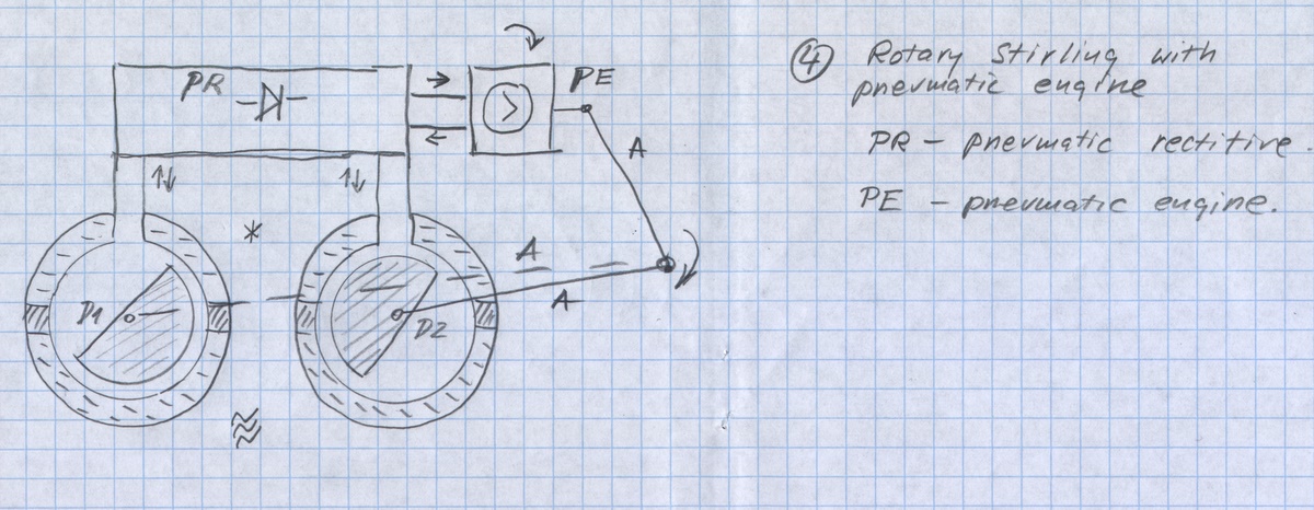

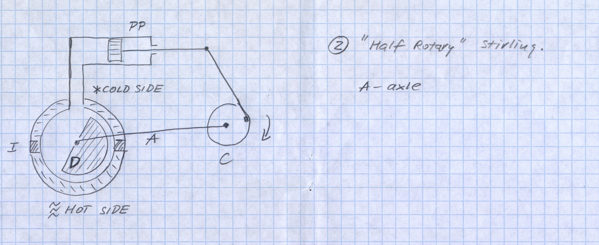

Quelques schémas retrouvés dans les archives: des variantes de moteurs Stirling
Posté par andrzej-u12920/

Représentation simpliste pour 2,3 et 5. Merci de préciser.
Les positions relatives des pieds de bielles sur le volant sont très importantes pour que ce moteur fonctionne, ce qui est pris à la légère ici.
