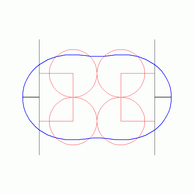

Et ça faisait quelques mois que j’avais le problème en tête… J’ai une came à 1 lobe…
Et 2 lobes
Mais je n’ai pas validé complètement le multilobage pour n’importe quel nombre de pistons. Je sens intuitivement qu’il est possible : reste à trouver les équations. Je travaille d’arrache-pied à la paramétrisation multilobée des cames et j’aboutis enfin : après avoir mouliné des trajectoires polaires paramétrées sur Maple, je ne suis pas peu fier de lui répondre…
Remundo a écrit :27 avril 2007
Bonjour Monsieur CPI,
J'ai trouvé un moyen générique pour convertir la rotation alternée des pistons en un mouvement de rotation continue pour tout moteur comprenant p paires de pistons rotatifs.
Ce moyen est mécaniquement fiable car il ne fait intervenir que des contact came/galets, comptant parmi les mécanismes les plus robustes.
Je vous transmettrai pendant le week-end des animations au format gif que je n'ai pas eu encore eu le temps de créer...
Ces mécanismes sont bien plus performants qu'un système 4 barres et sont parfaitement équilibrés car j'ai imposé dans ma démarche une "situation mécanique de haute symétrie"
Les mécanismes proposés permettent à votre "argumentation présentée au milieu de la page 2" de prendre tout son sens et procurent ainsi une solide cohérence et une large portée au brevet.
Meilleures salutations.
Je me hâte de rédiger un bout de note technique pour illustrer cette captivante déclaration. Le 5 mai 2007, j’envoie par mail cette note à mon CPI:
https://www.econologie.info/share/partag ... 0PgvUz.pdf
et aussi quelques animations:
Ce qui est excellent dans cette solution ? On peut concevoir n’importe quelle loi de battement de pistons simplement en adaptant le profil de came. Et encore mieux, on peut surmultilober la came rotative pour obtenir une réduction du mouvement à haut rendement sans aucune pièces supplémentaires (comme un engrenage réducteur).
Ce qui au passage multiplie la compacité du moteur tout en lui ouvrant des possibilités de combustions non conventionnelles comme les CAI/HCCI par le contrôlé cinématique de la compression...

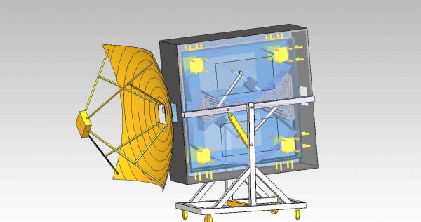

Entre temps, nous avons avancé avec mon Père sur la conception du piège solaire hyperthermique.

Durant les vacances de Noël, je parachève avec mon Père le brevet de piège solaire hyperthermique et le dépose le 6 février 2008.
