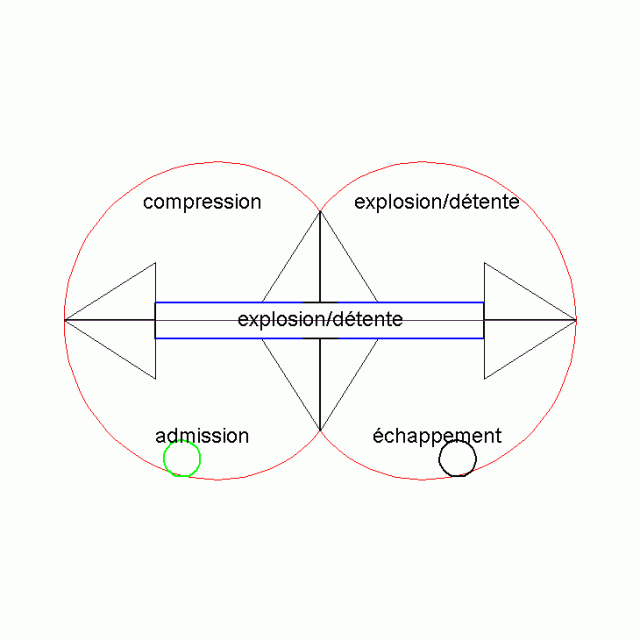

Fin mars/début avril 2004, j’ai fini mes écrits de concours et je m’interroge sur l’interconnexion de plusieurs moteurs astroïdaux à octogone déformable. :idea:
En longitudinal, c’est correct.
Par contre en radial, ça se passe mal : des creux dégradent fortement la compacité.
Le carter est convexe, de forme sensiblement circulaire. Je souhaite valoriser ces creux, en balayant du volume avec un autre type de moteur. Il faudrait adjoindre des « moteurs-cylindre », de forme concave, sensiblement circulaires.
Il existe des dizaines de variantes de ce genre de moteurs, le plus souvent à pistons coaxiaux, lesquels n’ont jamais eu de succès. Dans mes recherches antérieures, je n’ai pas rencontré de moteurs à pistons rotatifs non coaxiaux, et c’est une voie dans laquelle j’ai intuitivement envie d’aller.
Je choisis 2 paires de pistons à mouvement alterné contrarotatif pour ces moteurs-cylindre. C’est une architecture nouvelle qui répond aussi au cahier des charges, notamment en ce qu’elle est équilibrée et aspire des volumes proportionnels au carré des dimensions radiales du moteur. Les cycles 4 temps y sont aisément réalisables.

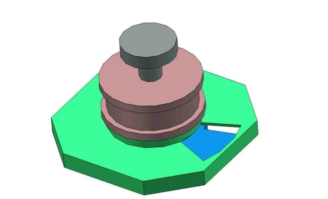

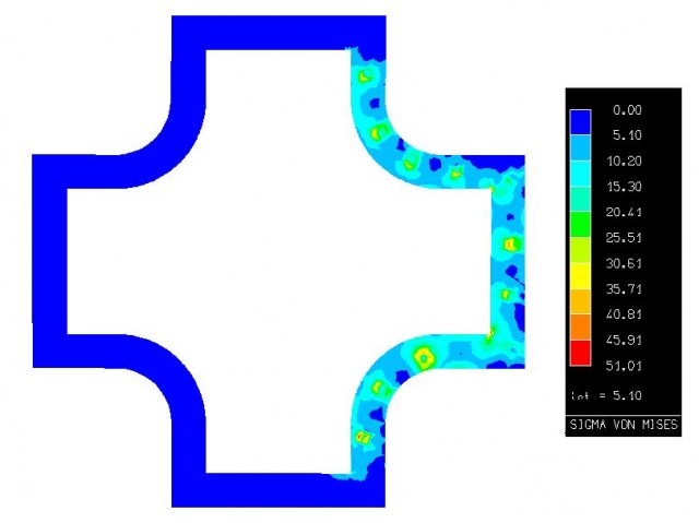

Le matériau choisi est un acier de construction usuel, à 250 MPa de limite élastique… L’idée est de limiter les contraintes en dessous de 250 MPa partout sous 100 Bar de pression, de façon à éviter toute rupture en fatigue.
Du fait du choix de matériau et des hautes exigences, le moteur prend un aspect plus trapu

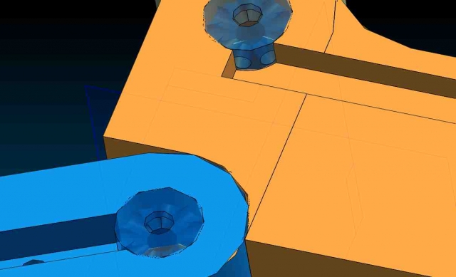

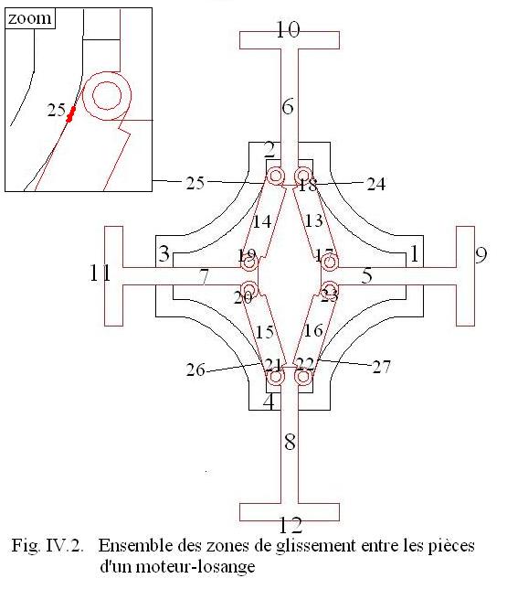

Je recense en parallèle toutes les zones de glissement,
de manière à prévoir des segments où des lubrifications pour garantir l’étanchéité et limiter les usures.
Pour le moteur à piston octogonal, une rangée de segments racleurs est programmée sur les portions astroïdales.

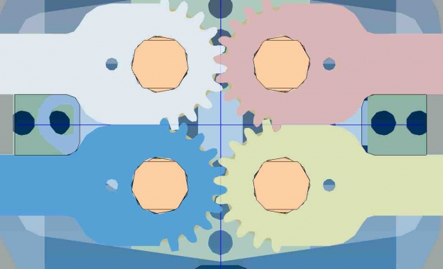

Le dimensionnement se passe bien sur le moteur à piston octogonal. En revanche, sur le « moteur-cylindre », je prévoyais de transmettre la puissance par les roues dentées.
Mais quand je dimensionne les dentures, elles ne peuvent pas tenir car le cisaillement est beaucoup trop intense.
Les couples à transmettre sont trop grands : ces engrenages doivent se limiter des fonctions cinématiques (synchronisation) ou d’étanchéités : dans tous les cas, il faut passer la puissance par des embiellages complémentaires. :idea:
C’est à ce moment que j’invente le système suivant, "le double sinus".
J’en suis satisfait (provisoirement) car il est parfaitement équilibré, supprime les "anciens" systèmes 4-barres (de type manivelle/balancier, donc assez déséquilibrés).
En reliant les arbres moteurs par des courroies ou chaînes, il permet même de déphaser un moteur par rapport à l’autre, ce qui permet de lisser le couple délivré par le moteur. :idea:

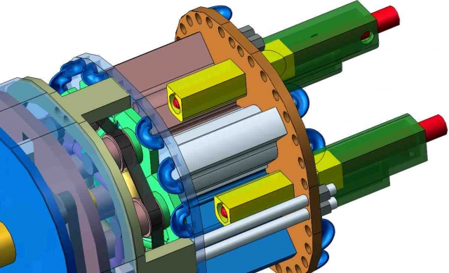

Dans la 2ème quinzaine d’août, je m’occupe des soupapes. Mon idée est d’avoir des systèmes à obturateurs rotatifs, très plats. Je choisis un train épicycloïdal pour contrôler l’obturateur rotatif (2 entrées, une sortie).

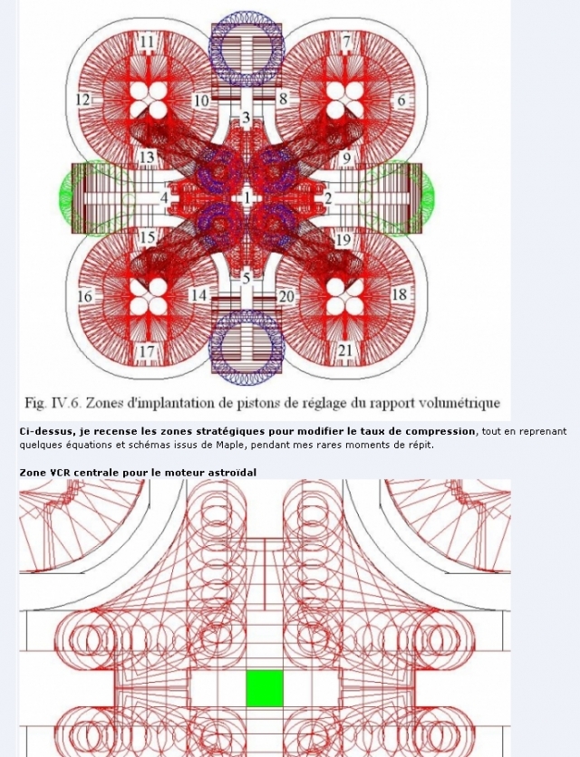

En ce qui concerne le taux de compression variable (VCR), j’aménage des pistons de réglage du taux de compression aussi bien pour le moteur à piston octogonal.
Que pour le moteur-cylindre(ancêtre du MPRBC)
(vues CAO pas encore faites à l’époque et données ici pour plus de clarté)
Mon dimensionnement géométrique permet de régler le taux entre 5 et 25 pour toutes les chambres. Je choisis de monter l’injecteur et/ou la bougie sur ce piston de réglage, de manière à garantir une bonne concavité pour la chambre de combustion au PMH sans jamais générer de collision.

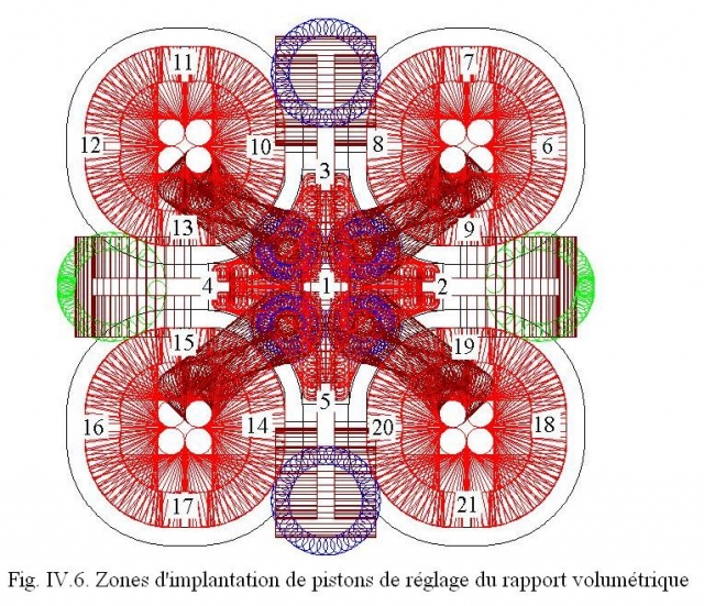

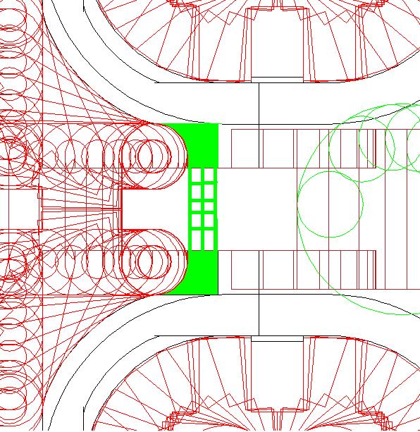

Ci-dessus, je recense les zones stratégiques pour modifier le taux de compression, tout en reprenant quelques équations et schémas issus de Maple, pendant mes rares moments de répit.
Zone VCR centrale pour le moteur astroïdal
Zone VCR périphérique pour le moteur-losange (astroïdal)
Zone VCR pour le moteur-cylindre (ancêtre des MPRBC)
Et je simule l’évolution du taux de compression des chambres du moteur-losange astroïdal (ancêtre du POGDC non rotatif).

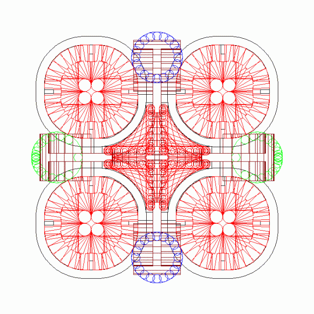

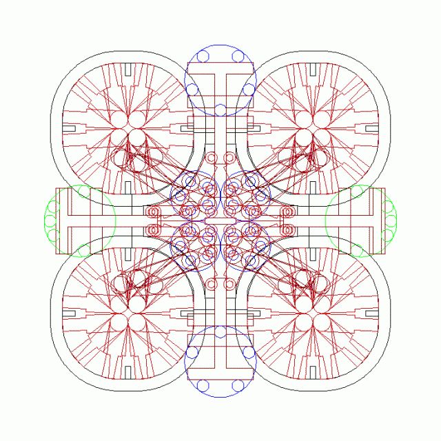

Message non lupar Flytox » 12/04/09, 23:07
Bonjour Remundo
Ton crobar est peut être juste un poil surchargé ce qui nuit légèrement à la compréhension / vision de ce qu'il y a dessous :mrgreen:
A+ :mrgreen:
En ligne
Messages : 18959
x 7205
Message non lupar Remundo » 13/04/09, 11:08
Hello Flytox :D
Surchargé sûrement, mais c'est un mal nécessaire.
En effet, le réglage du taux de compression se fait par des petits pistons additionnels, pénétrant parfois au coeur des chambres de combustion.
Aussi, pour éviter toute collision, il faut détecter les espaces qui ne sont jamais balayés par les pièces en mouvement. Pour être sûr de bien tout voir, rien de mieux que de superposer toutes les positions. 8)
Et il est aussi très préférable de faire porter les bougie/injecteurs par les pistons de réglages. :idea:
