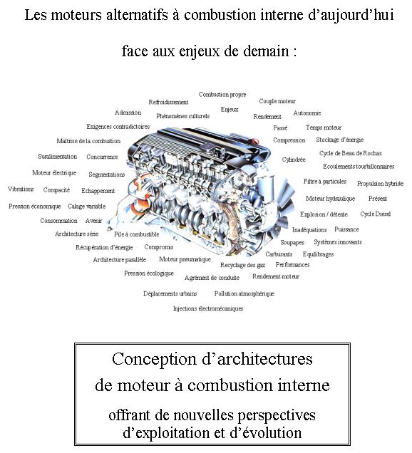

Je compile tout ce que j’ai pu lire et analyser depuis environ 4 ans. Tout y passe : histoire, carburant, utilisation, hybridation, enjeux actuels et futurs en liens avec des évolutions énergétiques et technologiques et je focalise aussi sur les failles techniques de l’architecture piston/bielle /manivelle. Défaut d’équilibrage, cylindrée très difficilement variable, calage variable couplé sur toutes les chambres, levée de soupape et écoulement peu favorables au remplissage en air frais, difficulté d’avoir un VCR simple pour optimiser la suralimentation... et pour moi, les 2 principaux défauts : compacité trop faible, loi cinématique du piston inadaptée, surtout au point mort haut. Une image pour résumer le bouillonnement d'idées et analyses...
Ensuite, il faut mettre de l’ordre dans tout ça, hiérarchiser, caractériser, synthétiser mais ne rien oublier… Cela a donné un cahier des charges avec 8 fonctions principales associées à des exigences très élevées, regroupées dans le cahier des charges, actuellement publié.
Pour résumer, le moteur devra être, par comparaison au moteur à pistons, 4 fois plus compact à puissance égale, avoir des paliers de puissances inférieurs à 25% de la puissance maxi, avoir le calage variable entièrement pilotable avec possibilité de fermeture ou ouverture permanentes, intégrer un VCR optionnel et flexible qui ne change pas l’architecture de base, et être parfaitement et intrinsèquement équilibré. Et surtout il ne devra faire intervenir que des éléments mécaniques déjà connus.
Voici la base de travail, et elle me paraît à l’époque trop ambitieuse pour être atteinte dans tous ses aspects. Mais c’est volontaire car il me faut voir grand, pour mettre à l’épreuve ce concept astroïdal encore balbutiant. Du challenge, de l’innovation et de l’audace quitte à flirter avec l’impossible, mais en avoir bien conscience : voilà mon état d’esprit de l’époque.

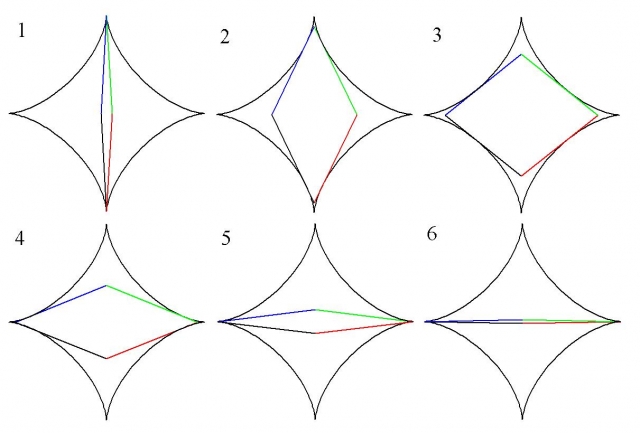

Entre 2 révisions, le moteur astroïdal n’avance pas beaucoup, mais n’est pas au point mort. Je me distrais, généralement en soirée, à simuler l’enveloppe et le mouvement du losange. :idea:
Puis je regarde 20 min Greg le Millionnaire et Marjolaine pour respecter le quota estival d’abêtissement journalier du Français moyen :D avant de faire dodo où je rêve d’une émission de TV virtualité qui s’appellerait « Agreg le Millionnaire »…
:mrgreen:

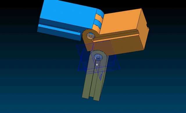

Ah, ce moteur en spaghetti… il est joli, mais même avec des Panzani, ça ne marche pas… Il faut donner de l’épaisseur aux pièces pour qu’elle puissent résister à des contraintes mécaniques . Problème : si on épaissit les pièces, il y a collision systématique au niveau des articulations, et même entre les bielles du losange. C’est à dire que la cinématique n’est pas viable en l’état. :idea:

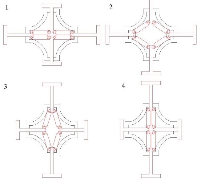

Solution : doubler le pivot, pour passer du losange à l’octogone. Le piston octogonal à géométrie déformable est né : enchaînement cyclique de 4 bielles et 4 têtes de piston formant un octogone bi-régulier.
Pour l’instant, le moteur est non rotatif : c’est la version astroïdale initiale, dénommée par la suite « carter périphérique à glissière ». En fin d’été, j’enrichis mon programme sur Maple : je trace et fait bouger toutes les pièces avec des épaisseurs, carter y compris.

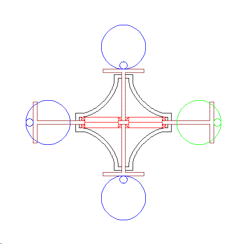

Pour gérer le mouvement, le choix s’oriente sur un vilebrequin sans bielle, c’est à dire « un mécanisme sinus ».
Voilà où j’en suis en septembre 2003 sur le moteur astroïdal à octogone déformable. Je suis content de cette cinématique octogonale qui permet les cycles 4 temps, avec une chambre centrale pulsant 2 fois plus vite que les périphériques
En revanche, le mécanisme sinus de conversion de mouvement ne m’enchante pas car les rotors horizontaux/verticaux ne sont pas homocinétiques : ce n’est pas dramatique, mais ce n’est pas encore parfait à mon goût. Il y a en réalité encore un très gros travail de conception pour contrôler le mouvement. :idea:
