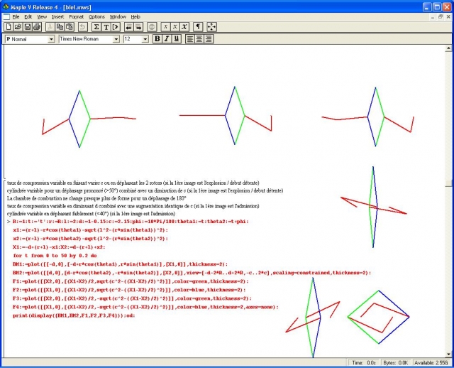

Combiner taux de compression et cylindrée variable, voilà mon idée du moment. Je connais bon nombre de mécanismes à taux de compression variable (VCR), et quelques autres à cylindrée variable. Généralement, tous sont greffés dans une architecture piston/vilebrequin. Je cherche délibérément un mécanisme nouveau et inhabituel relevant le challenge. Je m’amuse sur Maple V4 (c’est mon compagnon de route depuis 1998 où l’on m’a inoculé le virus en Prépa) à déformer un losange accroché sur 2 systèmes bielle/vilebrequin (même moi j’étais formaté bielle/ vilebrequin… mais j’en suis revenu).
Le principe était de déphaser un vilebrequin par rapport à l’autre pour modifier le taux de compression et la cylindrée. Une capture d’écran avec les commentaires
Tout ça est embryonnaire et ne me convainc guère : pas équilibré, très fort couplage entre la cylindrée et le taux de compression. Mais à l’époque, je faisais ça comme d’autres pouvaient faire des mots croisés ou des Sudoku… c’est à dire vraiment pour le fun et passer le temps.
Les fêtes de fin d’années passent. Nous sommes en janvier 2003. Je m’aperçois qu’en symétrisant le mouvement du losange, et en calculant l’enveloppe du mouvement des bielles (les matheux la connaissent bien, c’est une astroïde), 5 chambres de combustion apparaissent, avec la centrale pulsant 2 fois plus vite que les 4 périphériques. Intéressant. Des volumes aspirés proportionnels au carré de la course des pièces mobiles. Système équilibré. Mais en l’état irréalisable.
