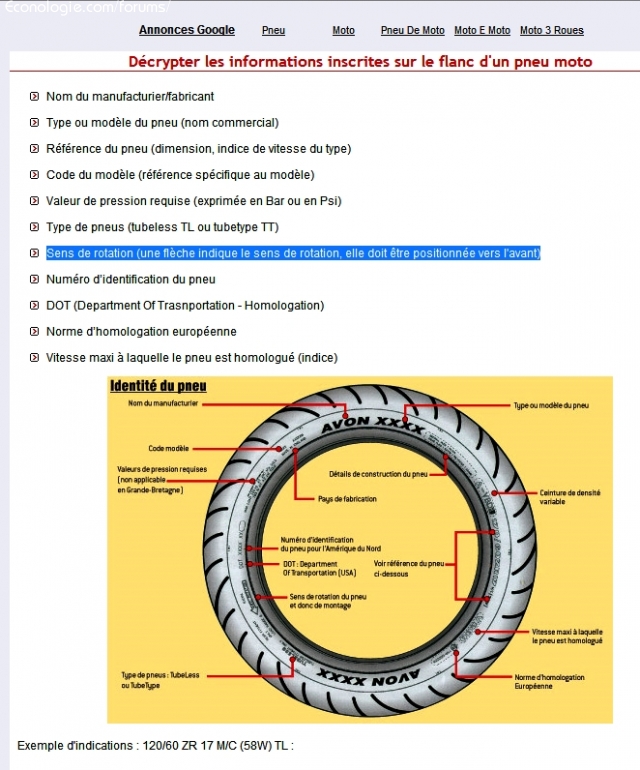

Message non lupar Flytox » 16/01/11, 21:12
Bonjour Axeau
Pour une moto le sens de la flèche donne le sens de rotation vers l'avant. Pour une voiture le repère doit être visible sur l'extérieur de la voiture.
http://www.motoservices.com/accessoire- ... 08-228.htm

Message non lupar AXEAU » 16/01/11, 22:06
Merci Flytox ,c'est ce que je répondais aussi mais je voudrai en savoir plus.
Si les manufacturiers ont donné un sens de rotation c'est qu'il doit y avoir une différence d'adhérence d'un sens à l'autre.
Peut on dire qu'il y a 10 , 15 , 20% d'écart ?
Comment ont ils trouvé le compromis entre traction et freinage?
J'ai souvent fait des essais avec différentes marques sans vraiment sentir de différence en inversant le sens sur les roues motrices .
A+ jlg
Messages : 19264
x 7443
Message non lupar Remundo » 16/01/11, 22:45
Sur le sec, il peut y avoir des adhérences un peu différentes, mais rien de notable en conduite classique.
C'est surtout l'évacuation de l'eau qui peut être franchement mauvaise en se trompant de sens car les sculptures sont étudiés dans un sens particulier pour évacuer l'eau.
Autrement dit, l'aquaplanage survient plus vite si le pneu est monté à l'envers.
