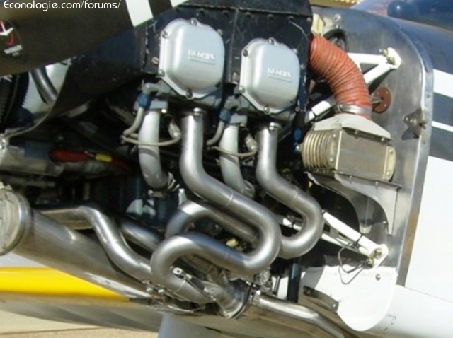

Message non lupar Andre » 06/01/13, 18:03
Bonjour
Pour un gain sur l'échapement c'est de poser un échappement accordé ,valable a un certain régime, la sortie des gaz d'un cylindre fait une dépression dans l'autre cylindres en géneral pour les 4 cylindres en ligne on met en commun le 1et4 le 2et3
Sur un avion lycoming on relie les deux cylindres opposés , il y a un gain sur la puissance mais au détriment d'une tuyauterie complex a réaliser et a loger sous le capot sans compter la chaleur dégagé sous un capot en fibre .

Andre a écrit :Image
Magnifique spagetti !
