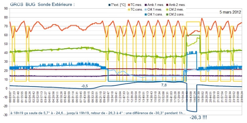

* PS : en cherchant les docs, je suis retombée là-dessus, ça peut servir pour comprendre aussi : https://www.econologie.info/share/partag ... bJKmrL.pdf [et dont la conclusion - ajoutée à l'inertie de ma maison ! - expliquerait aussi pourquoi j'en suis arrivée à laisser tomber le réduit avec mes murs chauffants (à mi-chemin entre PC et radiateurs)]
Et j'essaie tout de même une dernière fois :
sonde zarbie ou pas, le bon réglage de votre courbe est un préalable pour un meilleur confort...
Vous venez chercher des conseils, non ? alors essayez au moins ce qu'on vous dit, qu'on se fatigue pas pour rien...
Il faut juste tâtonner qqs jours (et ajuster éventuellement par grand froid), mais vous verrez qu'après vous aurez moins besoin d'intervenir sans cesse via la sonde d'ambiance - peut-être même que comme moi vous la laisserez désactivée, tellement que ça marche bien (et peut-être que le réduit n'est pas non plus une bonne affaire chez vous)...
Lisez la doc et essayez de comprendre le principe, vous verrez que le décalage (s'il est constant !**) de votre sonde externe n'est pas grave - si vous réglez la courbe par rapport à elle et à votre maison...
(ne pas oublier de passer la compensation de la sonde d'amb. à 0 pendant ce temps, sinon vous ne trouverez jamais !)
** un jour la mienne a déconné pendant pile une heure, elle indiquait 30° de moins qu'en réalité...
