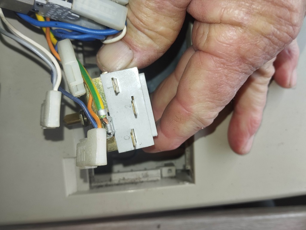

comme je pressent le risque de faire encore une belle connerie , je viens prendre conseil

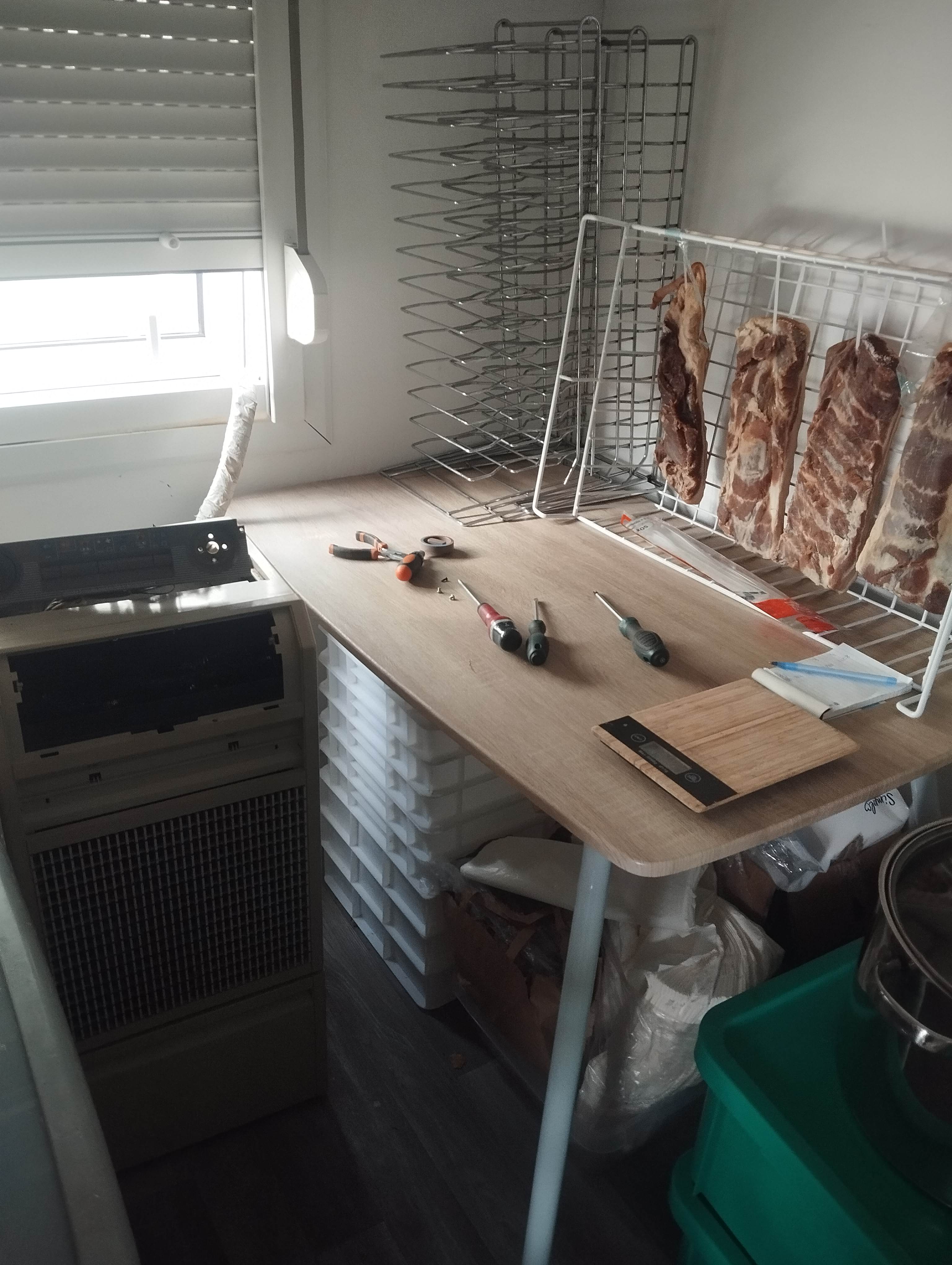

j'ai une clim portable, qui fonctionne encore très bien mais j'ai en ce moment besoin de maintenir un local entre 10 et 13 degrés
ma clim ne déclenche pas a de tel température
le tableau de contrôle est équipé d'un programmateur donc si je shunte le thermostat, normalement je pourrais la faire tourné un quart d'heure par ci par la
l’opération est provisoire,je procède a des essais de fumage et séchage de poitrine de porc,c'est au stade ""expérimental"" une fois la bonne méthode établie,en fonction du résultat j'investirais ou pas
la question est, je branche qui ensemble ?
alors orange bleu sur C avec bleu sur on off et orange vers prog
blanc gris sur 2 ils n'ont pas l'air d’être raccordé au tableau mais de descendre vers le groupe
bleu tout seul sur 1 descend vers le groupe

Message non lupar gfgh64 » 20/01/26, 16:05

Message non lupar izentrop » 20/01/26, 18:45
Il suffit de ne pas chauffer la pièce :wink:
Sinon risque de givrage de l’évaporateur et d'usure et de casse du compresseur.

Message non lupar gfgh64 » 20/01/26, 19:31
izentrop a écrit :Il suffit de ne pas chauffer la pièce :wink:
merci pour le conseil
dans le cas présent la pièce n'est pas chauffé,c'est un mobile home qui me sert de réserve,dans une des pièces j'ai décidé d'en faire une cave pour affiner et sécher mes future ventrèches
parfois chez moi (à Pau) la douceur vient d'un coup et pour la poitrine c'est 16 degrés maxi
donc pour ne pas prendre de risque je voudrais pouvoir maintenir la pièce a 10 ou 13 degrés maxi
la il n'y a que 4 petites poitrine qui sèche mais 8 de plus passent au fumage demain et 12 sont passe au salage aujourd'hui(pour 4 jours)
mon besoin est de savoir qu'elle fil shunter

pour le shunt c’était comme je le pensais , C alimente 1 et 2
en enclenchant le programmateur je fais tourner 15min pour 30 de pose,j'ai calé de 10h a 18h

De ce que j’en vois, shunter le thermostat peut effectivement permettre de faire tourner la clim en continu, mais ce n’est pas idéal sur la durée. Le thermostat sert aussi de sécurité pour éviter le givrage de l’évaporateur et les cycles trop longs du compresseur.
Pour un usage ponctuel (atelier, pièce technique), certains le font, mais à long terme il vaut mieux soit remplacer le thermostat, soit passer par un réglage/commande externe plus propre. Sinon, attention aux risques de surconsommation et d’usure prématurée.
gfgh64
Messages : 1156
Inscription : 23/06/23, 12:05
x 626
Re: Shunter un thermostat de clim ?
Message non lupar gfgh64 » 29/01/26, 19:28
LaGuingue a écrit :De ce que j’en vois, shunter le thermostat peut effectivement permettre de faire tourner la clim en continu, mais ce n’est pas idéal sur la durée. Le thermostat sert aussi de sécurité pour éviter le givrage de l’évaporateur et les cycles trop longs du compresseur.
d’où l'utilisation de l'horloge qui me permet de la faire tourner 15 min pour une pause de 30 min et effectivement au bout de 15min elle est déjà pas mal givré
j'ai vue sur alie des commandes externe pas trop mal en 220v avec des plages de température intéressante et vraiment pas chere
pour le moment je continu le test comme ça
