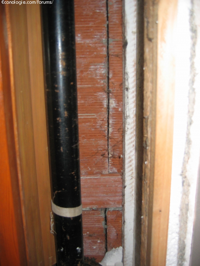

je viens de vérifier un de mes caisson, finalement il est isolé avec 2cm de polystirene sur la façade avant du caisson et sous le caisson il y a rien il y a les prise d'air vmc, donc je vois pas l'interets.

La photo ne me semble pas parfaitement claire, où est l'extérieur, l'intérieur, en principe vers la droite ? L'isolation semble plus épaisse pour le volet que pour le mur au dessus ? Effet photographique probablement !
La VMC doit prendre l'air frais quelque part, donc le volet est une solution facile, mais l'ennui est que l'air froid circule plus fort près du volet et des vitrages !!
L'épaisseur d'isolant 2cm est plus faible
