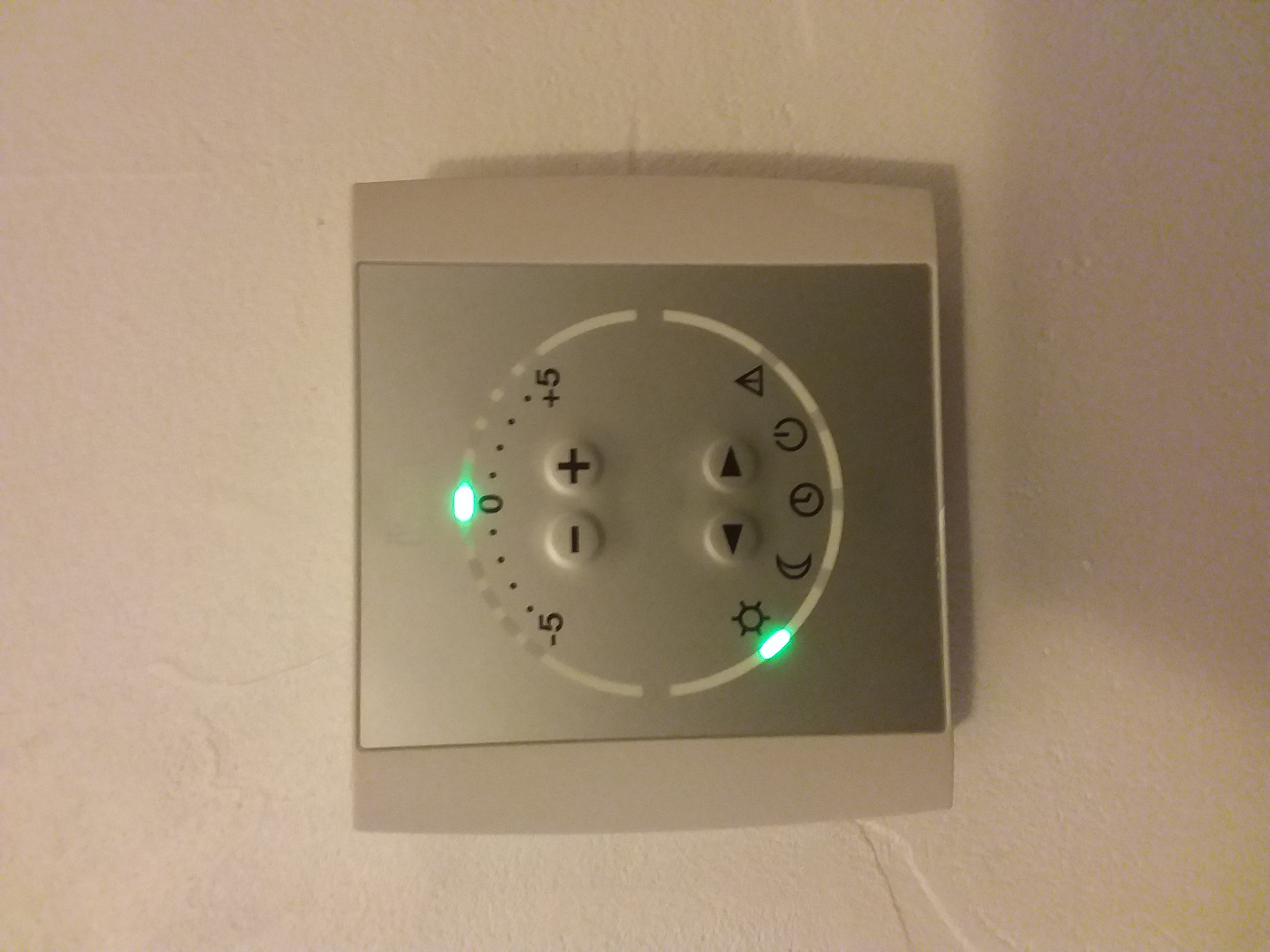

Re: Problèmes chaudière smart XL Okofen de 2013 bloquée en mode manuel
Voici la commande que nous avons dans la maison.
Albumine53, ce que vous nous montrez c’est le thermostat d’ambiance.
Là il est effectivement sur la position confort (pictogramme soleil) donc pour retrouver les plages de programmation il suffit de se remettre sur le pictogramme horloge (en bas celui du milieu)
Pour régler les horaires de P1 et P2, cela s’effectue sur l’écran de la chaudière dont Kafa vous parlait.
