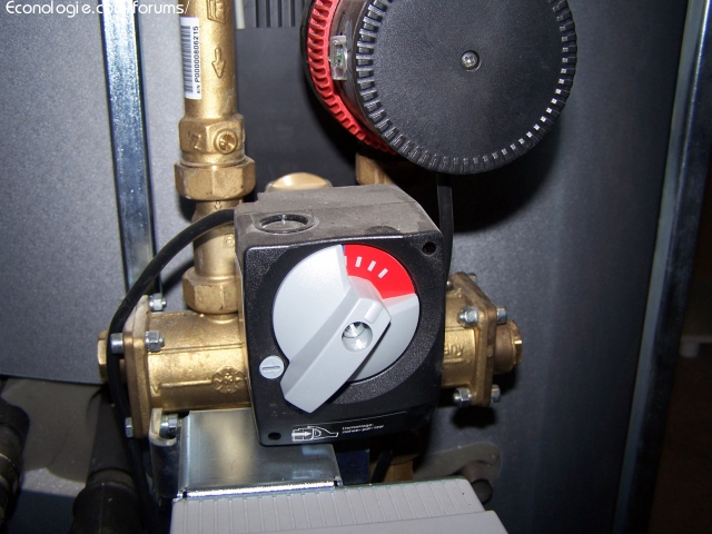

Quant à la V3V, ce midi je l'ai laissée en auto, je "chipoterai" ce soir. Mais à l'oeil elle a l'air d'être déjà presque au max (70-80° vers le rouge), même si en automatique.

1) Pas la peine de chercher du coté de la vanne, elle fait de son mieux.

j'insiste: fais un essai en manuel sur la V3V
comme ça en plus de tester la partie circuit, tu auras une bonne idée de la température de départ necessaire en fonction de la température extérieure.

D'accord. De toute façon, en ayant changé pied de courbe et pente à midi, je devrais déjà voir une différence ce soir, non ? Et donc, ce soir j'essaiera de passer la vanne en manuel.
Petit question: quand elle est en auto, on "voit ce qu'elle fait" ? Càd on dvrait la voir varier entre chaud et froid ou c'est en "interne" que ça se passe ? Parce que là elle a l'air ouverte assez fort déjà (en auto). Ce soir, je dois juste la passer en manuel puisque elle semble déjà être quasi "au plus chaud" ?

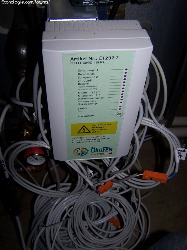

Voici donc qqs photos:
(fouilli de cables, non ?)

ainsi que la V3V (en mode auto au moment de la photo):
