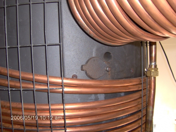

Je parlais de ca
Pour ton deom pas possible je pense... sans tout modifier en profondeur. Si on applique la meme technique que sur un rocket tu perdra en rendement pour la chaudière.
Il faudrait idealement ( et idealement je devrais vivre dans une ile paradisiaque ) créer un anneaux qui viendrait juste sous la sortie des fumées avec un apport d'air annulaire à ce niveau, mais cet air devrait etre fortement chauffé. Le soucis c'est la sortie verticale.
Regarde ici une photo d'un France Turbo à sortie arriere.

Ah ok...jpensais à une modif du foyer...
Ok pour ton 2ieme message donc c'est pas la peine de tenter une post combustion?

3) Pour la post combustion on a bien une sortie ARRIERE sur notre DEOM.
Ton France Turbo rond est donc presque comme notre deom donc je pense qu'on pourrait tenter de faire des essais ensemble. T'en penses quoi? A moins que tu ais déjà mis une PC sur ton France Turbo? La piece rectangulaire avec les trous en V par exemple c'est d'origine ??

Je n'ai pas de France Turbo, j'ai juste mon poele modifié.
Les photos sont des photos que j'avais trouvées sur le net.
Si tu as une sortie arriere c'est simple à faire que d'ajouter une post combustion comme sur le FT , un trou et un clapet, un bout de barre rectangulaire et qq trous... et hop ca marche ( ou pas ) !
