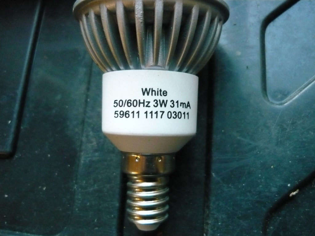

Salut,
Pour ma part j'ai comparé les mesures avec d'autres appareils, et les indication des fabricants, je trouve que le brennenstuhl est plutôt précis.
L'ampérage et la puissance sont indiqués sur les ampoules, par exemple 3W / 31 mA. Donc 7.13 VA sous 230V, cos phi 0.42...?
Ou est l'erreur?

Message non lupar izentrop » 24/03/19, 08:27
Précis sur des signaux sinusoidaux, pas sur des signaux hachés générateurs d'harmoniques(Voir les liens donnés plus haut).
Ton appareil sait probablement bien évaluer le cosinus phi d'un moteur standard, mais pas le facteur de puissance d'une led à alimentation capacitive http://fr.electrical-installation.org/f ... moniques...
Un multimètre numérique standard non plus, sa bande passante est insuffisante, un multimètre analogique a une bande passante beaucoup plus large, autorisant ainsi des mesures en AC sur plusieurs centaines de kilohertz là où un modèle numérique standard se cantonne à quelques centaines de hertz. C'est pour cette raison qu'ils sont encore très utilisés en test sur du matériel Hi-Fi. https://fr.wikipedia.org/wiki/Multim%C3%A8tre#Types

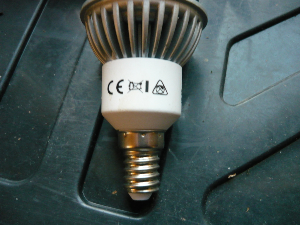

Re,
En fait la norme CE impose un cos phi de 0.98 pour les appareils de plus de 75W, les ampoules ne sont pas concernées.
Les chiffres que j'ai mis plus haut sont inscrits sur les ampoules, et comme mon appareil mesure les mêmes j'en ai déduit qu'il est assez précis.
Ce que je voulais dire c'est que le Linky a intérêt à être plus précis, vu la généralisation de ce genre de petits consommateurs générateurs d'harmoniques à haute fréquence avec un petit cos phi.

Message non lupar izentrop » 25/03/19, 07:53
Bonjour, je ne cherche pas à avoir raison, mais le marquage CE est plus qu'une norme, une certification. les produits doivent répondre aux critères limites imposés pour être admis en Europe.
dede2002 a écrit :En fait la norme CE impose un cos phi de 0.98 pour les appareils de plus de 75W, les ampoules ne sont pas concernées.
Dans le document datant de 2009 que j'ai donné plus haut, il était pourtant question de leds et de puissance limite de 25 W et les exigences ont du augmenter depuis, mais consulter les nouvelles normes est payant. Et puis tu as déjà vu des leds de 75 W ?
Le linky respecte la norme MID http://www.blue2bgreen.com/la-norme-mid ... -la-norme/
Je ne sais pas si c'est le PM 230 que tu as, mais pour l'avoir essayé, il n'était pas précis sur la consommation d'appareils électronique avec alim à découpage.

Message non lupar dede2002 » 25/03/19, 11:22
C'est le PM 231 E
Effectivement les 75W ça date de 2012, mais je n'ai jamais vu de LED de 25W non plus.
Mais tu as vu le marquage de l'ampoule, même mes vieilles ampoules fluo sont marquées, FP toujours autour de 50%
J'ai mesuré la télé et mon ordi, en fonctionnement 50W FP 98, mais en veille, la puissance chute mais le FP aussi, 7W 42% pour l'ordi, 0.5 W PF 13% pour la télé!
Je ne cherche pas non plus à avoir raison, juste à comprendre...
