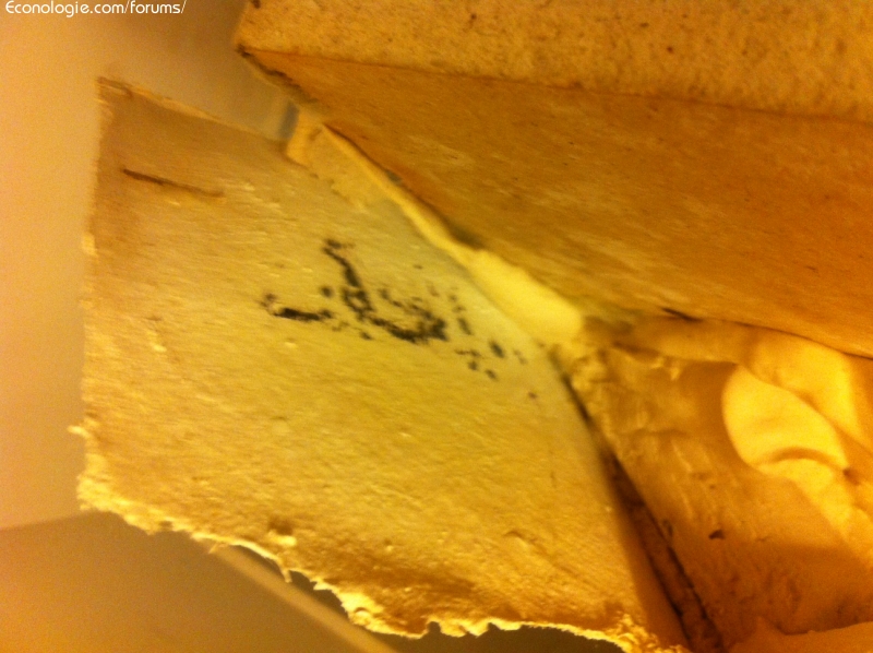

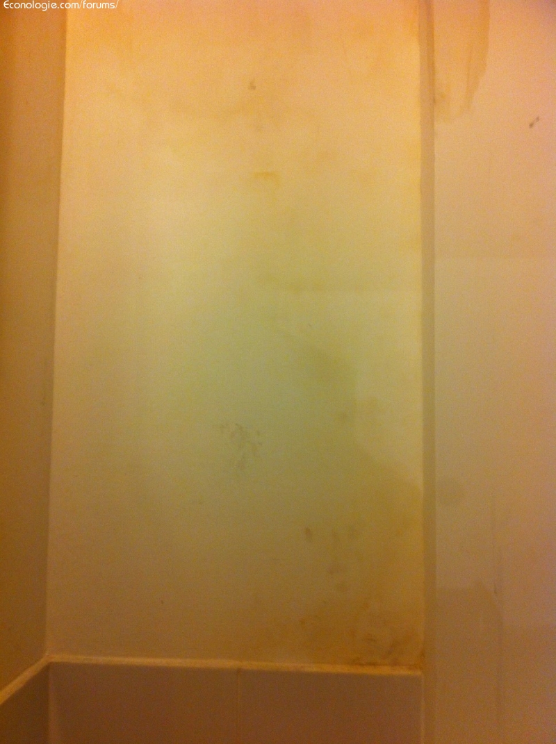

A ma grande surprise, depuis quelque semaine, j'observe des traces d'humidité sur le faux plafond de la salle de bain.
Ci joint le plan de l'appartement en question, je précise que l'appartement est en double exposition, la cuisine et la pièce a vivre est en exposition sud et la pièce d'eau est en exposition nord.
3 semaine passe, des taches de moisissures apparaissent .... je décide alors je contacter ma voisine du dessus afin de la prévenir qu'il y a une fuite d'eau.
Et la, surprise, la voisine n'est plus dans son appartement depuis plus de 1 mois, je réussis quand même à accéder à son appartement (voisine super sympa) et re surprise .... on ne trouve aucune fuite pouvant provenir de ses points d'eau et évacuations, idem pour toute la plomberie en cuivre (apparent en totalité)
Seul option pour ma part, c'est un problème de condensation.
Je fais alors mes recherches sur internet (google is your best friend) je m'equipe alors du PTD1 et je constate alors dans le coin de la salle de bain un écart de 2,5° entre le milieu du mur et le haut du mur.

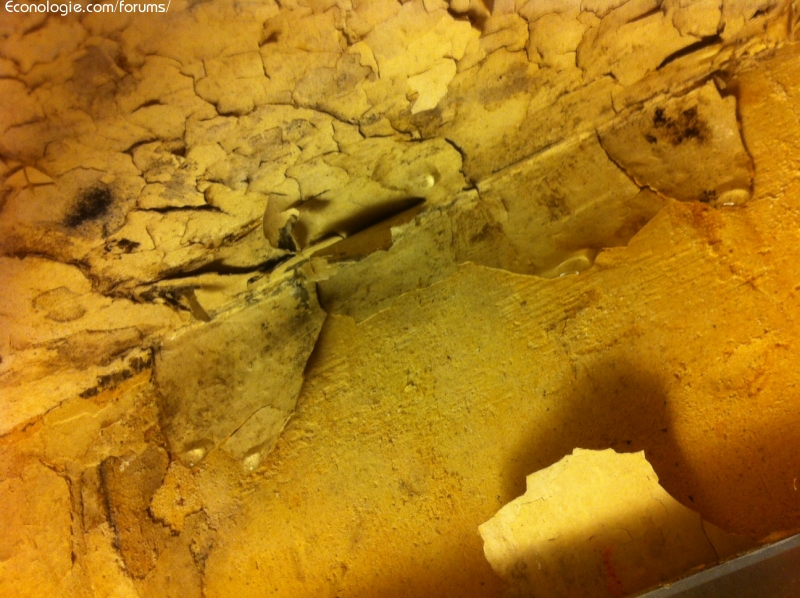

Je me met donc a faire une ouverture dans le faux plafond ultra humide
Et là de l'eau coule (pas grand chose) et il possible que la condensation puisse faire autant d'humidité ?
Je continu le démontage du faux plafond, je reçois encore un peu d'eau sur la tête
Je constate que les structures métalliques du faux plafond condense l'humidté
Quel est la solution afin d'éviter ces problèmes humidité ? isolation ?
A savoir qu'un aérateur hygro fonctionne déjà dans cette pièce.
